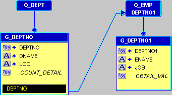

    これで、データ・モデルには式列とサマリー列の両方が含まれ、次のようになります。
    図21-3 式列とサマリー列作成後のデータ・モデル・ビュー
    図21-3の説明が続きます
    「図21-3 式列とサマリー列作成後のデータ・モデル・ビュー」の説明
