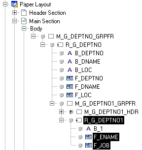

    オブジェクト・ナビゲータは次のようになります。
    図21-6 オブジェクト選択後のオブジェクト・ナビゲータ
    図21-6の説明が続きます
    「図21-6 オブジェクト選択後のオブジェクト・ナビゲータ」の説明

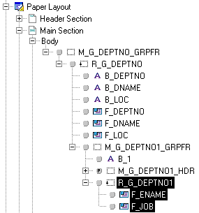

    図21-7 選択したオブジェクトを前面に移動後のオブジェクト・ナビゲータ
    図21-7の説明が続きます
    「図21-7 選択したオブジェクトを前面に移動後のオブジェクト・ナビゲータ」の説明
    注意:
    ボイラープレート・テキストB_1は、親枠M_G_DEPTNO1_GRPFRの直下に移動されています。この配置は、繰返し枠R_G_DEPTNO1内のオブジェクトによって表示されるレコードがボイラープレート・テキストの真上に表示されることを示します。取得するディテール・レコードがないことを知らせるボイラープレート・テキストは、実際にレコードがないときにのみ表示されます。
