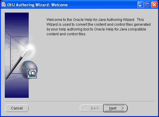

10.2 ウィザードの起動
OHJをWindowsにインストールすると、ウィザードを起動するためのバッチ・ファイルと初期化ファイルが、OHJをインストールしたパスに基づいて生成されます。また、ウィザードを起動するためのショートカットが、Windowsの「スタート」メニューに追加されます。ウィザードを起動するには、このショートカットを選択します。また、コマンド・プロンプトで次のコマンドを発行して起動することもできます。
<OHJ_HOME>\bin\authoringWizard.bat
たとえば、OHJをD:\ohelpフォルダにインストールした場合、ウィザードは次のコマンドで実行できます。
D:\ohelp\bin\authoringWizard.bat
前述のコマンドを実行すると、OHJオーサリング・ウィザードのようこそ画面が表示されます。「次へ」をクリックして、続行します。

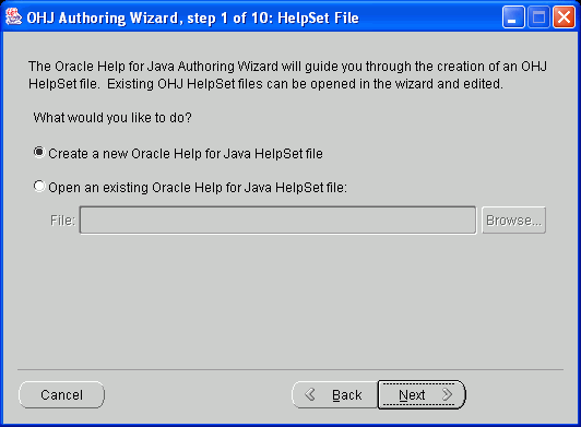

10.3 ヘルプセット・ファイルの作成
OHJオーサリング・ウィザードの最初の手順では、ヘルプセット(.hs)ファイルを作成します。また、後で既存のヘルプセット・ファイルを開いて編集することもできます。ヘルプセットの詳細は、第5.2項「ヘルプセット・ファイル」を参照してください。
図10-2 OHJオーサリング・ウィザード: ヘルプセット・ファイル
この図は周囲のテキストで説明しています
次の情報を使用して、ヘルプセット・ファイル・ページの各フィールドにデータを入力します。
フィールド 説明
新しいOracle Help for Javaヘルプセット・ファイルを作成する このオプションは、ヘルプセット・ファイルを作成する場合に選択します。
既存のOracle Help for Javaヘルプセット・ファイルを開く このオプションは、既存のヘルプセット・ファイルを編集する場合に選択します。
ファイル 参照をクリックして、編集するヘルプセット・ファイルを選択します。
完了した後、次へをクリックして続行します。

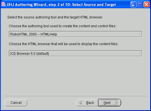

10.4 オーサリング・ツールとHTMLブラウザの指定
OHJオーサリング・ウィザードのソースとターゲットの選択ページでは、オーサリング・ツールと、ヘルプ・ファイルの表示に使用するブラウザを選択できます。
図10-3 OHJオーサリング・ウィザード: ソースとターゲットの選択
この図は周囲のテキストで説明しています
次の情報を使用して、ソースとターゲットの選択ページの各フィールドにデータを入力します。
フィールド 説明
オーサリング・ツールを選択する ヘルプ・ファイルの作成に使用するオーサリング・ツールを選択します。
HTMLブラウザを選択する HTMLファイルの表示に使用するブラウザを選択します。

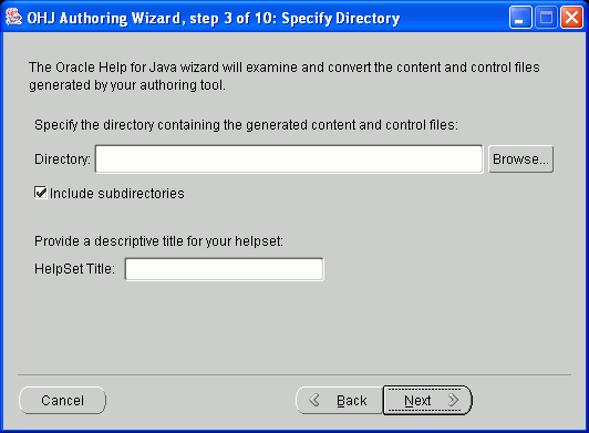

10.5 ソース・ディレクトリの指定
OHJオーサリング・ウィザードのディレクトリの指定ページでは、HTMLファイルやその他の制御ファイルを格納するディレクトリを選択できます。
図10-4 OHJオーサリング・ウィザード: ディレクトリの指定
この図は周囲のテキストで説明しています
次の情報を使用して、ディレクトリの指定ページの各フィールドにデータを入力します。
フィールド 説明
ディレクトリ 参照をクリックし、HTMLファイルのソース・ディレクトリを選択します。既存のヘルプセット・ファイルを指定した場合は、このフィールドは編集できず、ヘルプセット・ファイルのディレクトリの場所が表示されます。
サブディレクトリを含める このチェック・ボックスを選択すると、ディレクトリで選択したディレクトリのサブディレクトリが含められます。
ヘルプセット・タイトル ヘルプセット・ファイルのタイトルを指定します。

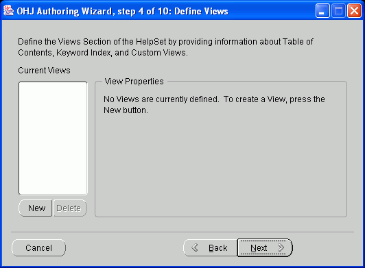

10.6 ビューの定義
OHJオーサリング・ウィザードのビューの定義ページでは、OHJヘルプ・ナビゲータ・ウィンドウのビューを定義できます。目次やキーワードの索引のビューを作成したり、カスタム・ビューを定義します。
図10-5 OHJオーサリング・ウィザード: ビューの定義
この図は周囲のテキストで説明しています
フィールド 説明
新規 新しいビューを作成し、そのビューの名前を現在のビューリストに追加します。
削除 選択したビューを現在のビューリストから削除します。

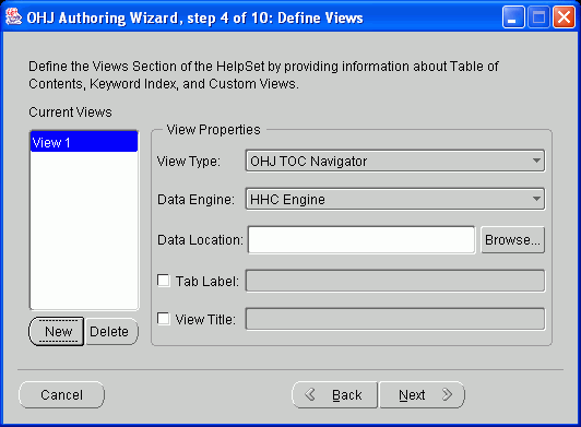

10.6.1 新しいビューの定義
OHJオーサリング・ウィザードでは、ヘルプに複数のビューを作成できます。デフォルトでは、ビューは定義されません。新しいビューを定義するには、新規をクリックします。図10-6は、新しいビューの作成時に、ウィザードのビューの定義ページで使用できるフィールドを示します。
図10-6 OHJオーサリング・ウィザード: 新しいビューの定義
この図は周囲のテキストで説明しています
次の情報を使用して、ビューの定義ページの各フィールドにデータを入力します。
フィールド 説明
ビュー・タイプ 定義される新しいビューのビュー・タイプを選択します。ビュー・タイプとしてOHJ TOCナビゲータ、OHJキーボード・ナビゲータまたはOHJ検索ナビゲータを選択するか、カスタム・ナビゲータを定義します。
データ・エンジン 新しいビューのデータ・エンジンを選択します。エンジンとしてHHCエンジン、HHKエンジン、XML TOCエンジン、XML索引エンジン、TOCエンジン、TOKエンジンまたは検索エンジンを選択するか、カスタム・データ・エンジンを定義します。
データのロケーション 参照をクリックし、制御ファイルの場所を選択します。
タブのラベル チェック・ボックスを選択し、OHJヘルプ・ナビゲータ・ウィンドウに表示されるタブのラベルを入力します。
ビューのタイトル このチェック・ボックスを選択し、ビューのタイトルを入力します。

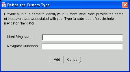

10.6.2 カスタム・ビュー・タイプの定義
使用可能なビューでは要件が満たされない場合は、カスタム・ビューを定義できます。
カスタム・ビュー・タイプを作成するには、ビューの定義ページのビュー・タイプ・ドロップダウン・リストからカスタムを選択します。カスタム・タイプの定義ダイアログ・ボックスが表示されます。
図10-7 OHJオーサリング・ウィザード: カスタム・ビュー・タイプの定義
この図は周囲のテキストで説明しています
フィールド 説明
識別名 ビューの一意の名前を指定します。
Navigatorサブクラス Javaクラスの名前を指定します。指定するクラスはoracle.help.navigator.Navigatorのサブクラスであることが必要です。

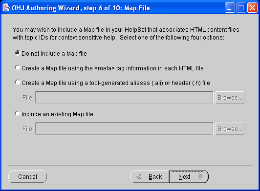

10.8 マップ・ファイルの定義
OHJオーサリング・ウィザードのマップ・ファイル・ページでは、ヘルプで使用するマップ・ファイルの作成、および一意のトピックIDとヘルプ・トピックとの関連付けができます。
図10-10 OHJオーサリング・ウィザード: 全文検索ビュー
この図は周囲のテキストで説明しています
次の情報を使用して、全文検索ビュー・ページの各フィールドにデータを入力します。
フィールド 説明
マップ・ファイルを含めない マップ・ファイルを用意しないことを指定します。このオプションは、ヘルプが状況依存ヘルプでない場合に役立ちます。
各HTMLファイルの<meta>タグを使用してマップ・ファイルを作成する <meta>タグからマップ・ファイルを作成することを指定します。
一部のヘルプ・オーサリング・ツール(RoboHelpなど)は、HTMLファイル内のmetaタグにトピックIDを挿入します。このウィザード・オプションは、metaタグを検出して、そのタグからマップ・ファイルを作成します。
ツールで生成された別名(.ali)ファイルまたはヘッダー(.h)ファイルを使用してマップを作成する 生成された別名ファイルまたはヘッダー・ファイルからマップ・ファイルを作成することを指定します。参照をクリックし、マップ・ファイルの名前および場所を指定します。
既存のマップ・ファイルを含める 既存のマップ・ファイルを使用することを指定します。参照をクリックし、マップ・ファイルの名前および場所を指定します。

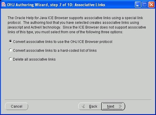

10.9 関連リンクの変換
OHJオーサリング・ウィザードの関連リンク・ページでは、既存のヘルプ・システムに定義された関連リンクを独自の関連リンク・プロトコルに変換できます。
図10-11 OHJオーサリング・ウィザード: 関連リンク
この図は周囲のテキストで説明しています
次の情報を使用して、関連リンクページの各フィールドにデータを入力します。
フィールド 説明
OHJ ICEbrowserプロトコルを使用するよう関連リンクを変換する すべての関連リンクをICEbrowser対応のalinkプロトコルに変換することを指定します。
関連リンクをリンクのハードコードされたリストに変換する すべての関連リンクをリンクのハードコードされたリストに変換することを指定します。
すべての関連リンクを削除する すべての関連リンクをヘルプ・ページから削除することを指定します。

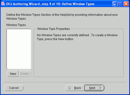

10.11 ウィンドウ・タイプの定義
OHJオーサリング・ウィザードのウィンドウ・タイプ・ページでは、ウィンドウ・タイプを定義できます。デフォルトでは、ウィンドウ・タイプは定義されません。新しいウィンドウ・タイプを定義すると、ウィンドウの識別情報、画面上の配置、色の属性およびそのウィンドウで使用できるツールバー・ボタンを構成できます。
図10-13 OHJオーサリング・ウィザード: ウィンドウ・タイプの定義
この図は周囲のテキストで説明しています
次の情報を使用して、ウィンドウ・タイプの定義ページの各フィールドにデータを入力します。
フィールド 説明
新規 新しいウィンドウ・タイプを作成し、そのウィンドウの名前をウィンドウ・タイプリストに追加します。
削除 選択したウィンドウ・タイプをウィンドウ・タイプリストから削除します。
新しいウィンドウ・タイプを定義するには、新規をクリックし、その属性を構成します。構成できる属性は次のとおりです。

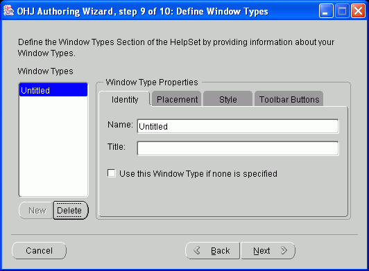

10.11.1 ウィンドウの識別情報
ウィンドウ・タイプの定義ページの識別情報タブでは、ウィンドウの名前とタイトルを定義できます。
図10-14 OHJオーサリング・ウィザード: ウィンドウ・タイプの識別情報のプロパティ
この図は周囲のテキストで説明しています
次の情報を使用して、ウィンドウ・タイプの定義ページの識別情報タブの各フィールドにデータを入力します。
フィールド 説明
名前 一意のウィンドウ名を指定します。
タイトル ウィンドウ・タイトルを指定します。
指定がない場合はこのウィンドウ・タイプを使用する このチェック・ボックスを選択すると、このウィンドウがデフォルト・ウィンドウになります。

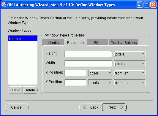

10.11.2 配置の属性
ウィンドウ・タイプの定義ページの配置タブでは、画面上でのウィンドウのサイズと位置を構成できます。
図10-15 OHJオーサリング・ウィザード: ウィンドウ・タイプの配置のプロパティ
この図は周囲のテキストで説明しています
次の情報を使用して、ウィンドウ・タイプの定義ページの配置タブの各フィールドにデータを入力します。
フィールド 説明
高さ ウィンドウの高さを指定します。また、使用する単位としてピクセルまたはパーセントを選択します。
幅 ウィンドウの幅を指定します。また、使用する単位としてピクセルまたはパーセントを選択します。
X位置 ウィンドウのX座標を指定します。また、使用する単位としてピクセルまたはパーセントを、方向として左からまたは右からを選択します。
Y位置 ウィンドウのY座標を指定します。また、使用する単位としてピクセルまたはパーセントを、方向として上からまたは下からを選択します。

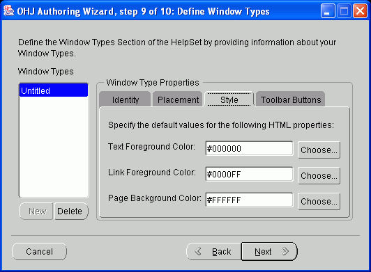

10.11.3 スタイルの属性
ウィンドウ・タイプの定義ページのスタイルタブでは、ウィンドウの配色(テキスト色と背景色)を定義できます。
図10-16 OHJオーサリング・ウィザード: ウィンドウ・タイプのスタイルのプロパティ
この図は周囲のテキストで説明しています
次の情報を使用して、ウィンドウ・タイプの定義ページのスタイルタブの各フィールドにデータを入力します。
フィールド 説明
テキストの前景色 ウィンドウに表示されるテキストの色を16進カラー・コードで指定します。色を選択するには、選択をクリックし、目的のテキスト色を選択します。
リンクの前景色 ウィンドウに表示されるリンクの色を16進カラー・コードで指定します。色を選択するには、選択をクリックし、目的のリンク・テキスト色を選択します。
ページの背景色 ウィンドウのページの背景の色を16進カラー・コードで指定します。色を選択するには、選択をクリックし、目的のページ色を選択します。

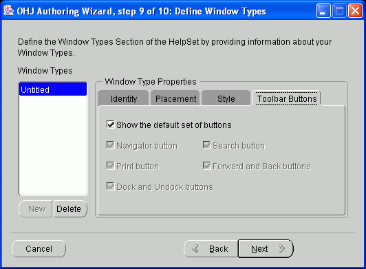

10.11.4 ツールバー・ボタン
ウィンドウ・タイプの定義ページのツールバー・ボタンタブでは、ヘルプ・トピック・ウィンドウで使用できるツールバー・ボタンを構成できます。
図10-17 OHJオーサリング・ウィザード: ウィンドウ・タイプのツールバー・ボタンのプロパティ
この図は周囲のテキストで説明しています
次の情報を使用して、ウィンドウ・タイプの定義ページのツールバー・ボタンタブの各フィールドにデータを入力します。
フィールド 説明
ボタンのデフォルト・セットを表示する ツールバー・ボタンのデフォルト・セットを表示するには、このチェック・ボックスを選択します。デフォルトでは、すべてのツールバー・ボタンを使用できます。ツールバー・ボタンをカスタマイズするには、このチェック・ボックスの選択を解除します。
「ナビゲータ」ボタン 「ナビゲータ」ツールバー・ボタンをウィンドウに追加するには、このチェック・ボックスを選択します。「ナビゲータ」ボタンを使用すると、「ヘルプ・ナビゲータ」ウィンドウが開きます。
「検索」ボタン 「検索」ツールバー・ボタンをウィンドウに追加するには、このチェック・ボックスを選択します。「検索」ボタンを使用すると、ヘルプ・ページ全体に対してテキストを検索できます。
「印刷」ボタン 「印刷」ツールバー・ボタンをウィンドウに追加するには、このチェック・ボックスを選択します。「印刷」ボタンを使用すると、トピックを印刷できます。
「進む」および「戻る」ボタン 「進む」および「戻る」ツールバー・ボタンをウィンドウに追加するには、このチェック・ボックスを選択します。「進む」ボタンと「戻る」ボタンを使用すると、前に開いたトピックにナビゲートし、現在のトピックに戻ってくることができます。
「ドッキング」および「ドッキング解除」ボタン 「ドッキング」および「ドッキング解除」ツールバー・ボタンをウィンドウに追加するには、このチェック・ボックスを選択します。「ドッキング」ボタンおよび「ドッキング解除」ボタンを使用すると、ヘルプ・トピック・ウィンドウと「ヘルプ・ナビゲータ」ウィンドウのドッキングおよびドッキング解除ができます。
