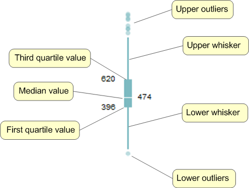

ディメンション値ごとに「ボックス・プロット」に次のようなボックスが表示されます。
ボックス・プロットで各ボックスに様々な値が表示されている図
  • このディメンション値の第1四分位および第3四分位メトリック値
  • このディメンション値の中央値メトリック値
  • 上下のウィスカー線。
    ウィスカー線の終点を計算するために、Big Data Discoveryは第3四分位値と第1四分位値の差を取得してそれに1.5を掛けます。
    下のウィスカー線の場合は、算出した値を第1四分位値から引きます。また、下のウィスカー線を絶対最小値よりも延ばすことはできません。
    上のウィスカー線の場合は、第3四分位値に算出した値を加えます。また、上のウィスカー線を絶対最大値よりも延ばすことはできません。
  • ウィスカー線の終点の上または下にある外れ値。チャートには常に、値の全範囲を示すために、単一の最低外れ値および単一の最高外れ値が含まれます。
