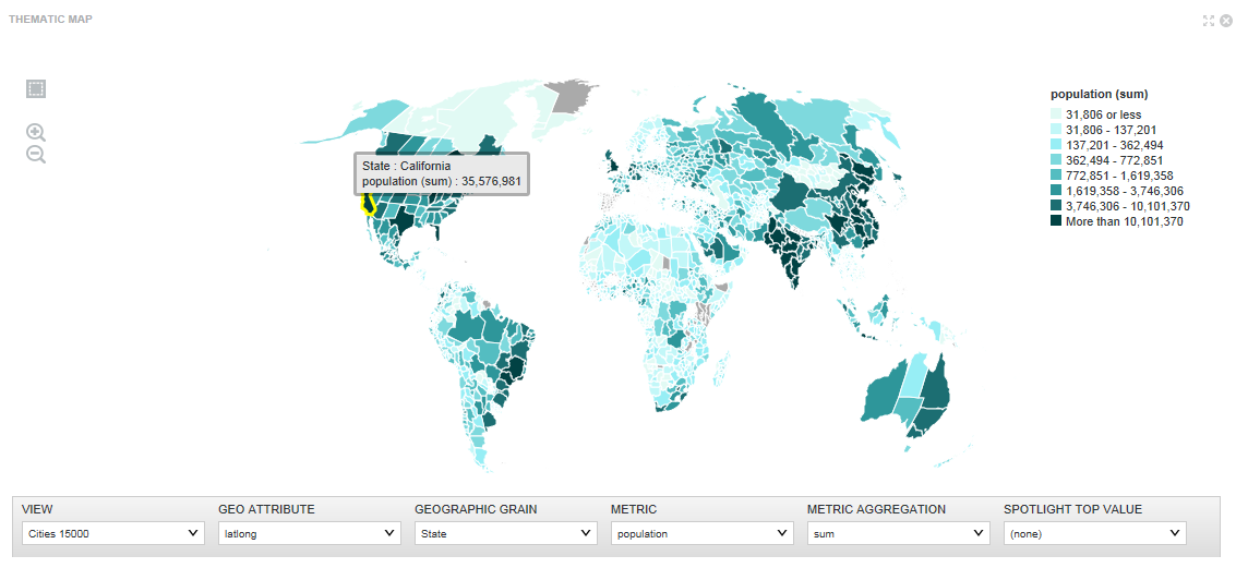

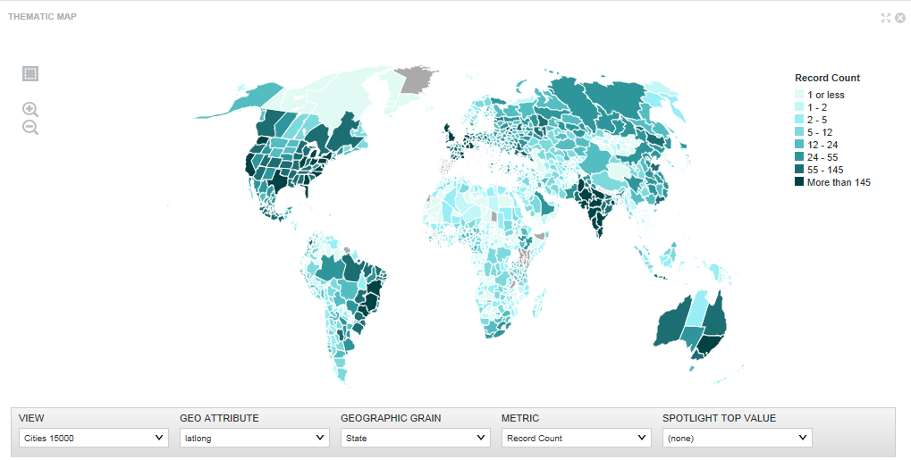

テーマ・マップの地理的グレイン地域の選択
「地理的グレイン」リストから、テーマ・マップでレコードを集計するための地域名を選択できます。たとえば、このテーマ・マップはCountry (国)ではなくState (州または県)に基づいてレコードを集計しています。
グレインが州(県)に設定されたテーマ・マップを示します。
メトリックとメトリック集計の選択
「メトリック」リストから、テーマ・マップでレコードを集計するためのメトリック名を選択できます。必要に応じて、「メトリック集計」リストで、「メトリック」オプションで選択したメトリックの値を集計する方法を選択できます。たとえば、このテーマ・マップは最初にState (州または県)に基づいてレコードを集計し、人口に基づいてそのStateのレコードを合計します。
州または県によって集計され、人口に基づいて合計が求められたテーマ・マップを示します。

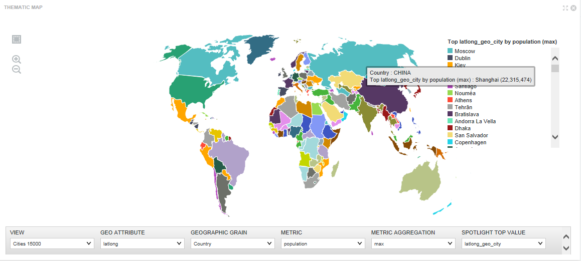

マップ上の値のスポットライト
「スポットライト最上位値」リストでは、「メトリック」オプションで選択されたメトリックの最大値に応じて地域が色付けされます。
たとえば、このマップには各国で人口が最多の都市が表示されます。グレインを国に設定し、コンポーネントが最大人口に基づいてレコードを計算するようにメトリックとメトリック集計によって指定し、最後に最上位値のスポットライトによって都市ごとにレコードをグループ化します。こうして、中国では上海の人口が最多であることがわかります。
各国の最大都市のテーマ・マップを示します。
