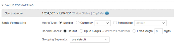

  4. 数値を構成するには:
    1. 「値の書式設定」セクションを展開して、「基本的な書式設定」の設定を構成します。
      これには次のものがあります。
      数値の「基本的な書式設定」フィールド
      • メトリック・タイプ - 通貨やパーセンテージ値などの数値の表示に使用します。パーセンテージを選択すると、値は100倍になります。すでにデフォルトで通貨やパーセンテージとして書式設定されている属性の再構成はできないことに注意してください。
      • 小数点 - 値を表示する小数点以下の桁数を制限するために使用します。
      • グループ化セパレータ - 値の千単位でのグループ化セパレータを表示または非表示にするために使用します。

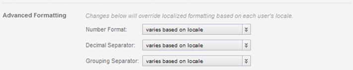

    2. 「拡張書式設定」の設定は、次のように構成します。
      これには次のものがあります。
      数値属性値の「拡張書式設定」のフィールド
      • 数値書式 - 負の値を示すために、負の符号または括弧を使用します。
      • 小数点セパレータ - 小数点文字としてピリオドまたはカンマを使用します。
      • グループ化セパレータ - グループ化セパレータ文字としてピリオドまたはカンマを使用します。

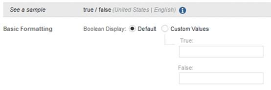

  5. ブール値を構成するには:
      これには次のものがあります。
      ブール値の「値の書式設定」フィールド
      • デフォルト - デフォルトの構成を表示します
      • カスタム値 - デフォルトの「true」(1)または「false」(0)の値のかわりに表示する値を指定します。

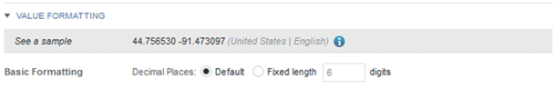

  6. ジオコード値を構成するには:
      これには次のものがあります。
      ジオコード値の「値の書式設定」フィールド
      • デフォルト - デフォルトの構成を表示します。
      • 固定長 - 緯度および経度の値に対して表示する小数点以下の桁数を指定します。

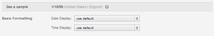

  7. 日時の値を構成するには:
      これには次のものがあります。
      日時属性の「値の書式設定」フィールド
      • 日付表示 - 日付に使用する書式を選択します。使用可能な書式は、ロケールによって決定されます。一部のロケールでは月が最初に表示され、他のロケールでは日付が最初に表示されます。
      • 時間表示 - 時間に使用する書式を選択します。

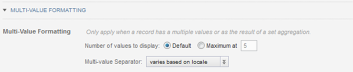

  9. 複数値属性の構成または集計の設定を使用するには:
    1. 「複数値の書式設定」セクションを展開して、「複数値の書式設定」の設定を構成します。
    これには次のものがあります。
    コンポーネントに表示される値を構成するための「複数値の書式設定」セクション
    • 表示する値の数 - 表示する値の数を設定します。
    • 複数値セパレータ - 値を区切るために使用する文字を選択します。
