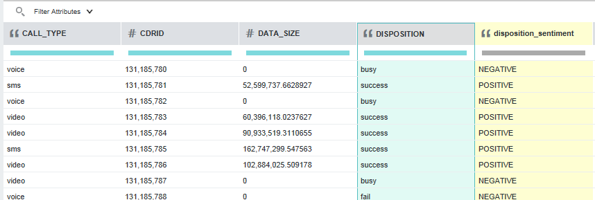

たとえば、「値全体のセンチメントの取得」を使用してエディタを構成してDisposition属性を検査する場合、Studioは次の新しいdisposition_sentiment属性を作成し、それが黄色で強調表示されます。
結果の新しいセンチメント属性の例を示します。
