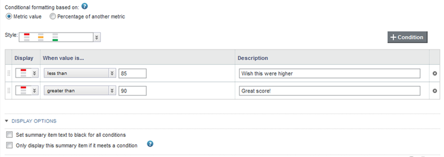

メトリックまたはディメンション・スポットライト値サマリー・アイテムに対して、メトリック値に基づいて様々な書式設定を構成できます。
サマリー・アイテムの「条件付き書式設定」タブで、条件付き書式設定を構成するには:
オプションは次のとおりです。
| 比較のタイプ | 説明 |
| メトリック値 | 実際のサマリー・アイテムの値に基づいて条件付き書式設定を適用するように指定します。 |
| 別のメトリックのパーセンテージ | サマリー・アイテムのメトリック値と別のメトリックの比率に基づいて条件付き書式設定を適用するように指定します。
たとえば、サマリー・アイテムに売上合計が表示される場合、売上合計と予想売上の比率に基づいて書式設定を構成できます。 したがって、売上合計が予想売上の100%より大きいまたは等しい場合、売上合計を緑色で表示するように構成できます。 |
スタイルによって、サマリー・アイテムで表示するアイコンの使用可能なセットが決まります。
同じ表示を使用する行が複数ある場合があることに注意してください。たとえば、同じ書式設定を使用して、非常に低い異常値と非常に高い異常値の両方を強調表示することがあります。
たとえば、値が1,000,000より小さいときの売上合計の条件を作成する場合、このチェック・ボックスが選択されていると、売上合計が1,000,000より大きいまたは等しいときにサマリー・アイテムは表示されません。
