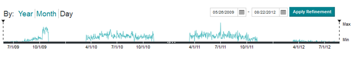

「タイムライン」コンポーネントでは、マスター・タイムラインを使用して、特定の日付/時刻範囲に基づいてプロジェクト・データを絞り込むか、メトリック・タイムラインの日付値によって絞り込むことができます。グラフの横軸で使用される日付単位を変更することもできます。
「タイムライン」コンポーネントのマスター・タイムライン
日付/時刻絞込みがすでに適用されている場合、それらの値がマスター・タイムラインの上に表示されることに注意してください。

  1. 使用可能な日付単位(「年」、「月」、「日」など)がマスター・タイムラインの上にリストされます。異なる日付単位を表示するには、それをクリックします。
    選択した日付/時刻属性すべてで使用可能な日付単位のみを選択できます。ある日付/時刻属性が「年」、「月」および「日」をサポートするが、別の日付/時刻属性が「年」と「日」のみをサポートする場合、選択できるのは「年」と「日」のみです。
  2. マスター・タイムラインを使用してデータを絞り込むには:
    1. 日付/時刻範囲を選択します。
      これを行うには、スライダまたは日付ピッカー・ウィジェットを使用します。
      各メトリック・タイムラインについて、新しい単位選択に一致するレコード数のプレビューが「タイムライン」コンポーネントに表示されます。
      現在の絞込みのレコード数と選択した日付範囲のレコード数の両方を表示するメトリック・タイムラインのラベル
    2. 「絞込みの適用」をクリックします。
    日付範囲の絞込みが「選択した絞込み」パネルに追加されます。
    メトリック・タイムラインが更新され、選択した日付範囲が表示されます。各メトリック・タイムラインのレコード数も更新されます。
