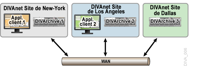

L'illustration suivante présente un exemple d'un déploiement DIVAnet type comportant trois sites : New York, Los Angeles et Dallas. Dans cet exemple, les applications du site New York peuvent voir et copier des actifs depuis les sites Los Angeles et Dallas (ainsi que ceux existants dans New York). En outre, les applications du site Los Angeles peuvent voir et copier des actifs depuis les sites New York et Dallas. Aucune application cliente n'est en cours d'exécution sur le site Dallas.
Exemple de connectivité de site avec trois sites
Pour réaliser ce déploiement, vous devez d'abord configurer un site pour l'accès distant. Le site Dallas est parfait pour illustrer ce scénario car il n'a pas de clients locaux à servir. Vous verrez ensuite comment configurer un site pour l'accès client, en examinant New York et Los Angeles, et la façon dont ils interagissent.

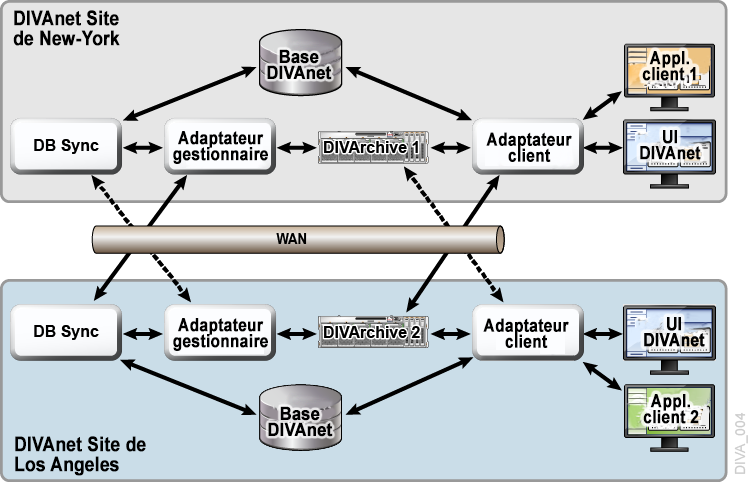

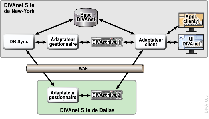

Activation des sites pour l'accès distant
L'activation d'un site DIVArchive pour l'accès distant par d'autres systèmes DIVAnet implique de configurer un service ManagerAdapter sur le site et de configurer DIVArchive pour l'accès distant.
L'illustration suivante présente un exemple de deux sites : le site New York avec une configuration DIVAnet complète (accès distant et accès client local) et le site Dallas configuré uniquement pour l'accès distant. Le site Dallas n'a qu'un service DIVAnet en cours d'exécution : le service ManagerAdapter. DIVArchive a été configuré afin de s'interfacer correctement avec d'autres sites.
Exemple d'accès distant avec deux sites
Service ManagerAdapter de DIVAnet
Le service ManagerAdapter sert de pont entre DIVAnet et DIVArchive Manager. Il doit être configuré pour fournir l'accès distant par d'autres systèmes DIVAnet. Pour des raisons de sécurité et de performance, Oracle recommande que le service ManagerAdapter soit installé sur le même système que DIVArchive Manager. De même, il arrive souvent que le service ClientAdapter et la base de données DIVAnet s'exécutent ensemble sur un serveur entièrement différent. Le service ManagerAdapter est configuré à l'aide d'un fichier de configuration simple. Pour plus d'informations, reportez-vous au Chapitre 4.

Configuration de l'accès client local
La configuration de l'accès client local implique la configuration :
La configuration de tous les services DIVAnet active le site pour un traitement de workflow DIVAnet complet.
Dans l'illustration suivante, les sites New York et Los Angeles sont configurés pour un traitement de workflow DIVAnet complet. Les applications dans le site Los Angeles se connectent directement au service ClientAdapter dans LA. Ce faisant, elles peuvent extraire du contenu de New York, si nécessaire. La base de données DIVAnet locale fournit une vue globale des actifs sur l'ensemble des sites, même en cas de perte de connectivité entre un site et un autre. S'ils disposent des autorisations nécessaires, les utilisateurs de DIVAnetUI du site LA peuvent copier du contenu du site New York vers le site LA, et même supprimer du contenu du site New York.
Exemple d'accès client local avec deux sites
Bien qu'il soit techniquement possible de configurer Customer App 2 pour une connexion distante au service ClientAdapter de New York, cette configuration offre souvent de meilleurs résultats en termes de disponibilité, de sécurité et d'audit. En outre, la performance et l'évolutivité sont souvent renforcées, en particulier dans le cas de liaisons WAN lentes ou peu fiables.
