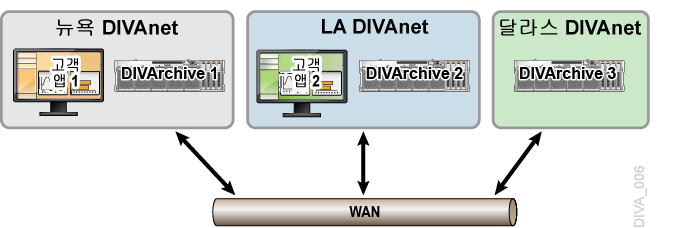

일부 DIVAnet 배치에서는 각 사이트를 네트워크의 다른 사이트에 연결할 필요가 없습니다.다음 그림은 뉴욕, LA 및 달라스 세 개의 사이트에 배치된 일반적인 DIVAnet 예를 보여줍니다. 이 예에서 뉴욕에 있는 응용 프로그램은 LA 및 댈러스에서 자산(그리고 뉴욕에 있는 기존 자산)을 확인하고 복사할 수 있습니다. 또한 LA에 있는 응용 프로그램은 뉴욕 및 댈러스에서 자산을 확인하고 복사할 수 있습니다. 댈러스 사이트에서는 실행되는 고객 응용 프로그램이 없습니다.
이 배치를 실현하기 위해서는 사이트에 대해 원격 액세스를 구성합니다. 댈러스는 지원할 로컬 클라이언트가 없으므로, 이러한 시나리오를 보여주는 훌륭한 예입니다. 그런 다음 클라이언트 액세스를 위해 사이트를 구성하는 방법을 살펴보고, 뉴욕 및 LA를 조사하고, 이러한 사이트가 상호 작용하는 방식을 확인합니다.

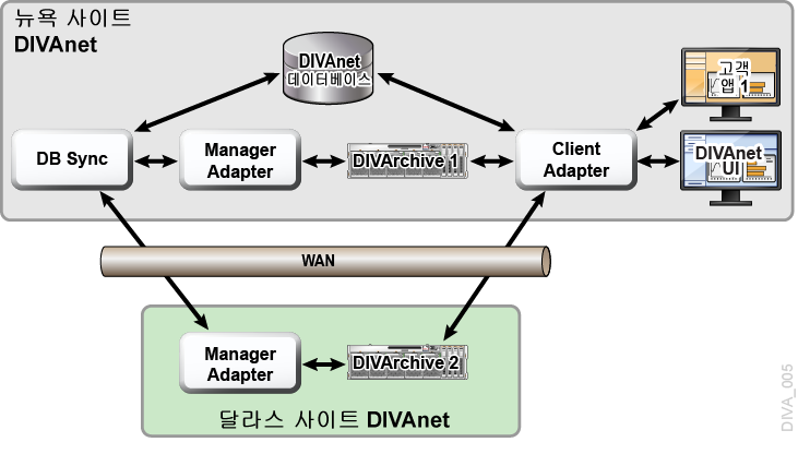

DIVArchive 사이트에서 다른 DIVAnet 시스템의 원격 액세스를 사용으로 설정하려면 해당 사이트에서 ManagerAdapter 서비스를 설정하고 DIVArchive에서 원격 액세스를 구성해야 합니다.
다음 그림은 전체 DIVAnet 구성을 포함하는 뉴욕 사이트(원격 액세스 및 로컬 클라이언트 액세스)와 원격 액세스만 구성되는 댈러스 사이트의 예를 보여줍니다. 댈러스 사이트에서는 실행되는 DIVAnet 서비스가 ManagerAdapter 서비스 하나만 있습니다. DIVArchive는 다른 사이트와 올바르게 상호 작용할 수 있도록 구성되어 있습니다.
ManagerAdapter 서비스는 DIVAnet과 DIVArchive Manager 사이의 브리지 역할을 수행합니다. 다른 DIVAnet 시스템의 원격 액세스를 제공하도록 구성해야 합니다. 보안 및 성능상의 이유로, Oracle은 ManagerAdapter를 DIVArchive Manager와 동일한 시스템에 설치할 것을 권장합니다. 마찬가지로, ClientAdapter 및 DIVAnet 데이터베이스는 완전히 다른 서버에서 하나로 실행되는 경우가 많습니다. ManagerAdapter는 간단한 구성 파일을 사용해서 구성됩니다. 자세한 내용은 제 4 장을 참조하십시오.

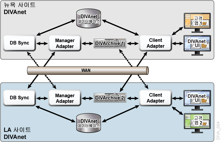

로컬 클라이언트 액세스를 구성하려면 다음 항목들을 구성해야 합니다.
원격 액세스를 위한 로컬 DIVArchive(사이트에서 원격 액세스 사용으로 설정 참조)
ClientAdapter 서비스
DbSync 서비스
DIVAnet 데이터베이스
모든 DIVAnet 서비스를 구성하면 사이트에서 전체 DIVAnet 워크플로우 처리를 사용으로 설정할 수 있습니다.
다음 그림에서는 뉴욕 및 LA 사이트가 모두 전체 DIVAnet 워크플로우 처리를 위해 구성됩니다. LA 응용 프로그램은 LA의 ClientAdapter에 직접 연결할 수 있습니다. 이렇게 하면 필요에 따라 뉴욕에서 컨텐츠를 검색할 수 있습니다. 로컬 DIVAnet 데이터베이스는 한 사이트에서 다른 사이트로의 연결이 끊기더라도 사이트 간 전역 자산 뷰를 제공합니다. 충분한 권한이 부여된 경우, LA의 DIVAnetUI 사용자는 뉴욕에서 LA로 컨텐츠를 복사할 수 있으며, 뉴욕에서 컨텐츠를 삭제할 수도 있습니다.
뉴욕의 ClientAdapter에 원격으로 연결되도록 Customer App 2를 구성하는 것이 기술적으로 가능하지만, 이러한 구성은 더 나은 가용성, 보안 및 감사 성능을 제공하는 경우가 많습니다. 특히 안정적이지 않거나 느린 WAN 링크에서는 성능과 확장성도 향상되는 경우가 많습니다.
DIVA API를 사용하거나, DIVAnet GUI를 사용하려는 응용 프로그램 클라이언트는 DIVAnet ClientAdapter 서비스에 연결됩니다. 이 DIVAnet 서비스는 응용 프로그램으로부터 웹 및 소켓 연결을 수락하고 요청을 처리합니다. ClientAdapter는 DIVArchive 및 DIVAnet이 설치된 사이트에 대해 로컬인 응용 프로그램이 있는 각 사이트에서 구성됩니다. ClientAdapter는 ManagerAdapter 서비스를 통해 로컬 및 원격 사이트와 통신합니다. ClientAdapters는 또한 소켓 모드를 사용해서 DIVArchive Manager에 직접 연결될 수도 있습니다.
ClientAdapter 서비스는 1개(또는 2개)의 구성 파일을 사용해서 구성됩니다(자세한 내용은 제 4 장 참조).
DbSync 서비스는 여러 DIVArchive 사이트에서 자산 정보를 동기화하고 이 정보를 DIVAnet 데이터베이스에 저장합니다. DbSync는 여러 사이트에서 ManagerAdapter 서비스와 원격으로 통신하여 아카이브된 객체 정보를 동기화합니다. DbSync는 일반적으로 ClientAdapter와 함께 배치됩니다. DbSync 서비스 및 ClientAdapter는 모두 DIVAnet 데이터베이스에 대한 직접 액세스가 필요합니다.
DbSync 서비스는 단순 구성 파일을 사용해서 구성됩니다(자세한 내용은 제 4 장 참조).
