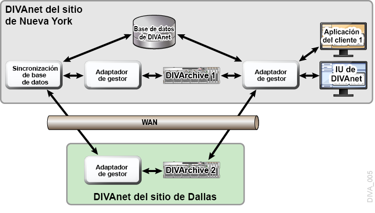

Activación de sitios para acceso remoto
La activación de un sitio de DIVArchive para acceso remoto mediante otros sistemas DIVAnet involucra la configuración de un servicio ManagerAdapter en el sitio y la configuración de DIVArchive para acceso remoto.
En la siguiente figura, se muestra un ejemplo de dos sitios: Un sitio de Nueva York con una configuración de DIVAnet completa (acceso remoto y acceso de cliente local) y un sitio de Dallas que se configura solamente para acceso remoto. El sitio de Dallas solamente tiene un servicio de DIVAnet en ejecución: el servicio ManagerAdapter. DIVArchive se configuró de modo que pueda interactuar bien con otros sitios.
Ejemplo de acceso remoto con dos sitios
