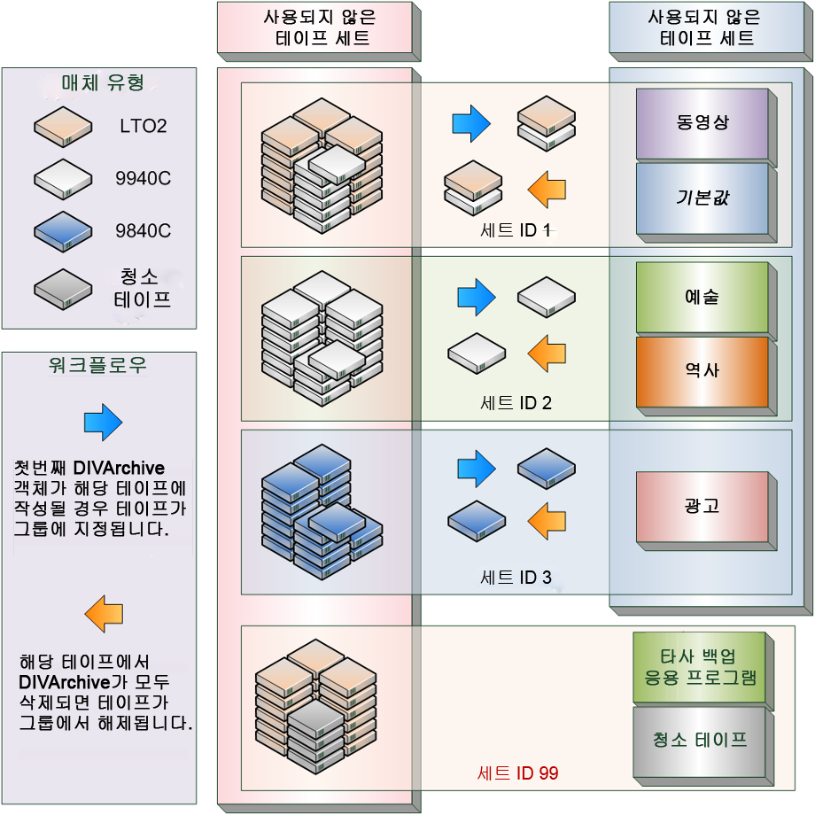

테이프 그룹 및 세트
디스크는 객체 스토리지용으로 어레이에 논리적으로 지정되지만 테이프는 그룹에서 함께 논리적으로 연관됩니다.
처음에 테이프는 세트로 구분되며 Set ID라는 번호가 테이프에 지정됩니다. Set ID를 사용하면 라이브러리의 테이프 풀을 분할하여 특정 그룹에서 사용하도록 지정할 수 있습니다. 그룹은 그룹과 Set ID를 연관하여 풀을 이용합니다.
둘 이상의 그룹이 동일한 Set ID를 사용할 수 있습니다. 사용되지 않은 테이프는 DIVArchive가 첫번째 객체를 해당 테이프에 기록할 때까지 실제로 해당 그룹에 속하지 않습니다. 그룹이 지정된 테이프에서 모든 객체가 삭제된 경우 해당 그룹에서 테이프 지정이 해제되며 이후 동일한 Set ID를 사용하여 다른 그룹에 테이프를 지정할 수 있습니다.
그룹은 사용자 정의 개념이므로 DIVArchive 설치마다 다를 수 있습니다. 단, Default 그룹은 모든 설치에 존재하며 이름을 바꾸거나 제거할 수 없습니다. DIVArchive 시스템에서 그룹은 Configuration Utility의 Sets, Groups & Media Mapping 탭에서 만들어지고 관리됩니다.
테이프에 Set ID로 99가 지정되면 테이프가 사용되지 않으며 DIVArchive 작업과 관련되지 않음을 DIVArchive에 알리는 것입니다. 공유 라이브러리 환경의 비DIVArchive 응용 프로그램 또는 라이브러리의 청소 테이프에 속하는 테이프를 예로 들 수 있습니다.
다음 그림은 테이프 세트와 그룹의 연관 및 사용 방식을 보여줍니다.
그룹 및 세트 구성 예

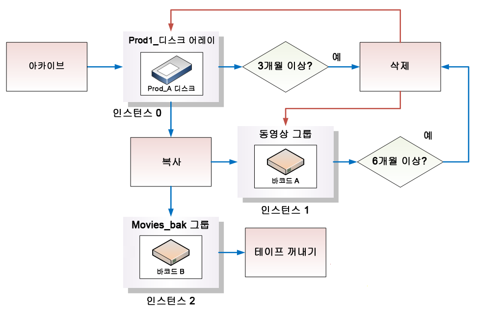

DIVArchive에서 객체의 이름과 범주는 고유해야 합니다. 단, 해당 객체의 여러 복사본은 위 클래스 중 하나 또는 세 가지 모두에 만들어질 수 있습니다. 객체의 각 복사본(원래 아카이브된 객체 자체 포함)을 인스턴스라고 합니다.
백업 복사본을 만드는 것 이외에, 객체 인스턴스 개념에 따라 DIVArchive 내에서 자료의 수명 주기가 허용됩니다. 처음에는 빠른 액세스를 위해 온라인 스토리지에 객체가 만들어지고 백업 인스턴스도 하나 이상의 테이프에 만들어질 수 있습니다. 객체가 온라인 또는 니어라인 액세스에 더 이상 필요하지 않을 경우 디스크 인스턴스를 삭제하고 테이프를 외부화할 수 있습니다. 객체의 자동 수명 주기는 아카이브 내에서의 수명 및 위치에 따라 DIVArchive SPM(Storage Plan Manager) 옵션을 통해 제공될 수 있습니다.
객체의 첫번째 인스턴스는 DIVArchive로 처음 아카이브될 때 생성됩니다. 아카이브된 객체의 추가 인스턴스는 Copy 및 Associative Copy 명령을 사용하여 만들 수 있습니다.
이름과 범주가 동일한 원래 객체를 다시 아카이브하는 방식으로는 객체의 추가 인스턴스를 만들 수 없습니다. 이 요청은 DIVArchive에 의해 자동으로 중지되며 Object already exists within DIVArchive 오류가 표시됩니다.
처음에 인스턴스에는 DIVArchive로 아카이브된 원래 객체(인스턴스 0)부터 순서대로 번호가 지정됩니다. 새 인스턴스가 만들어지고 이전 인스턴스가 삭제되면서, 객체의 등록 정보가 Control GUI의 Objects 뷰(Manage 탭 아래)에 표시될 때 인스턴스 번호 지정이 더 이상 순차적이 아닐 수 있습니다. 단, 이전에 삭제된 인스턴스의 인스턴스 번호는 추가 복사 요청에서 DIVArchive에 의해 순서대로 재사용될 수 있습니다.
DIVArchive 내에서 객체의 새 인스턴스를 만들 때 다음 제한 사항이 적용됩니다.
  • 테이프 그룹에는 동일한 객체의 인스턴스 두 개가 포함될 수 있습니다(인스턴스 두 개가 별도의 테이프에 있을 경우). 해당 그룹에 대한 추가 테이프를 두번째 인스턴스 저장에 사용할 수 없을 경우 복사 요청이 종료됩니다.
  • 디스크 어레이에는 동일한 객체의 인스턴스 두 개가 포함될 수 있습니다(인스턴스 두 개가 어레이 내 별도의 디스크에 있을 경우). 사용 가능한 추가 디스크가 없을 경우 복사 요청이 종료됩니다.
아카이브 내에 객체의 인스턴스가 여럿인 경우 복원 요청이 실행되면 DIVArchive는 다음과 같이 작업을 수행합니다.
  • 요청에 지정된 인스턴스 번호가 없을 경우 DIVArchive는 최대한 짧은 시간 내에 요청을 완료할 수 있는 인스턴스를 선택합니다. 디스크 인스턴스가 테이프 인스턴스보다 우선합니다. 하지만 요청에서 지정된 QOS가 Cache Only 또는 Cache and Direct인 경우 일부 구성에서 테이프 인스턴스가 선택될 수도 있습니다.
  • 복원 요청에서 지정된 인스턴스 번호가 없고 디스크 인스턴스가 존재하지만 디스크가 오프라인 상태인 경우 자동으로 테이프 인스턴스가 선택됩니다.
  • 테이프에 두 개 이상의 인스턴스가 있고 디스크 인스턴스가 존재하지 않을 경우 현재 다른 요청에서 한 테이프가 사용되고 있거나 외부화된 경우 다른 인스턴스를 포함하는 테이프가 자동으로 선택됩니다.
  • 테이프에 두 개 이상의 인스턴스가 있고 선택된 첫번째 인스턴스에서 읽기 오류가 발생하는 경우 요청을 성공적으로 완료할 수 있을 때까지 다른 인스턴스에서 요청이 자동으로 시도됩니다. 읽을 수 있는 인스턴스가 없을 경우 요청이 종료됩니다.
  • 복원 요청에서 특정 인스턴스 번호가 지정된 경우 DIVArchive는 해당 인스턴스만 사용합니다. 인스턴스를 포함하는 매체가 오프라인 상태이거나(디스크의 경우) 외부화되었거나(테이프의 경우) I/O 또는 읽기 오류가 발생하는 경우 요청이 중단됩니다.
다음 그림은 여러 객체 인스턴스에 대해 가능한 워크플로우를 보여줍니다.
다중 객체 인스턴스 워크플로우 샘플
