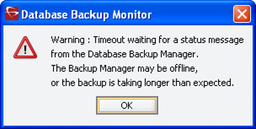

다음 경고 통지는 DIVArchive Backup Service의 연결을 기다리는 동안 Backup Service를 시작하지 못해 DIVArchive Manager 시간이 초과되었음을 나타냅니다. 메타데이터 데이터베이스가 사용으로 설정된 경우 Manager는 Manager가 실행을 시작한 후 15분(구성 가능) 이내에 Backup Service에서 연결이 설정될 것이라고 예상합니다.
경고 - 상태 업데이트를 기다리는 동안 시간 초과

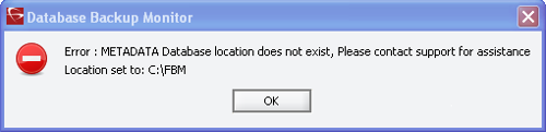

메타데이터 데이터베이스 위치가 구성되지 않았거나 잘못된 경우 다음 오류 통지가 표시됩니다.
오류 - 메타데이터 데이터베이스 위치를 사용할 수 없음

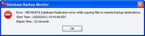

메타데이터 데이터베이스 파일을 원격 백업 대상에 복사하지 못한 경우 다음 오류 통지가 표시됩니다.
오류 - 메타데이터 데이터베이스 복제 오류

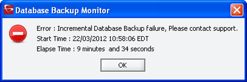

Oracle Database Backup이 실패하거나 Oracle 백업을 원격 백업 시스템에 복사하지 못한 경우 다음 오류 통지가 표시됩니다.
오류 - 증분 데이터베이스 백업 실패
