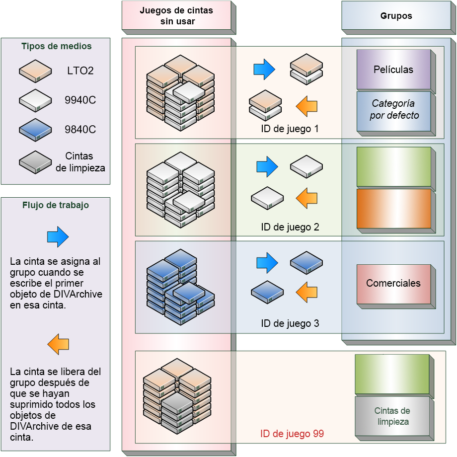

Grupos y juegos de cintas
Los discos se asignan lógicamente a matrices para el almacenamiento de objetos, pero las cintas se asocian lógicamente en grupos.
Inicialmente, las cintas se dividen en juegos y se les asigna un número denominado ID de juego. Un ID de juego permite realizar la partición de agrupaciones de cintas en una biblioteca y asignarlas para que se usen con grupos específicos. Un grupo hace uso de las agrupaciones al asociar el grupo con una ID de juego.
Es posible que más de un grupo use el mismo ID de juego. Una cinta sin usar no pertenecerá a ninguno de esos grupos hasta que DIVArchive escriba el primer objeto en esa cinta. Cuando se hayan suprimido todos los objetos de una cinta asignada a un grupo, se la designará de ese grupo y, es posible, que luego se la asigne a otro grupo con el mismo ID de juego.
Dado que los grupos son un concepto definido por usuario, pueden diferir de una instalación de DIVArchive a otra. La excepción es el grupo por defecto, que existe en todas las instalaciones y no se puede renombrar ni eliminar. En un sistema DIVArchive, los grupos se crean y gestionan en el separador Sets, Groups & Media Mapping (Asignación de juegos, grupos y medios) de la utilidad de configuración.
Cuando se asigna un ID de juego de 99 a una cinta, esto permite indicar a DIVArchive que la cinta no se debe usar y no está relacionada con la operación de DIVArchive. Entre los ejemplos se incluyen cintas que pertenecen a una aplicación que no sea de DIVArchive en un entorno compartido de biblioteca o en cintas de limpieza de la biblioteca.
En la siguiente figura, se muestra cómo se asocian y se usan los juegos y grupos de cintas:
Ejemplo de configuración de grupos y juegos

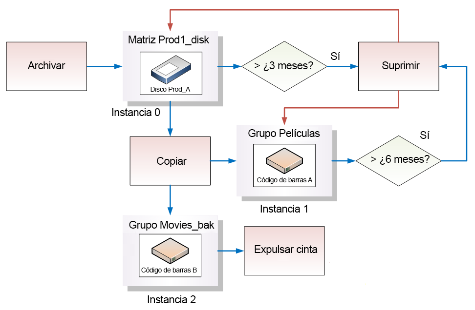

La primera instancia de un objeto se crea la primera vez que el objeto se archiva en DIVArchive. Luego, se pueden crear instancias adicionales del objeto archivado con los comandos Copy (Copia) y Associative Copy (Copia asociativa).
Una instancia adicional de un objeto no se puede crear al volver a archivar el objeto original con el mismo nombre y la misma categoría. DIVArchive detendrá esta solicitud automáticamente con el error Object already exists within DIVArchive (El objeto ya existe en DIVArchive).
Las instancias se enumeran secuencialmente con el objeto original que está archivado en DIVArchive que la instancia 0. A medida que se crean instancias nuevas y se suprimen instancias más antiguas, la enumeración de la instancia puede no ser secuencial cuando las propiedades de un objeto se visualizan en Objects View (Vista Objetos), en la interfaz gráfica de usuario de control (en el separador Manage [Gestionar]). Sin embargo, DIVArchive puede volver a usar un número de instancia de una instancia suprimida anteriormente de manera secuencial en solicitudes de copia adicionales.
Las siguientes restricciones se aplican a la creación de instancias nuevas de un objeto dentro de DIVArchive:
  • Un grupo de cintas puede contener dos instancias del mismo objeto si ambas están ubicadas en cintas distintas. Si no hay cintas adicionales disponibles para almacenar la segunda instancia para ese grupo, se finaliza la solicitud de copia.
  • Una matriz de discos puede contener dos instancias del mismo objeto si ambas se pueden ubicar en discos distintos dentro de la matriz. Si no existe un disco adicional disponible, se finaliza la solicitud de copia.
Cuando un objeto tiene varias instancias dentro del archivo y se ejecuta una solicitud de restauración, DIVArchive realizará lo siguiente:
  • Si no se especifica un número de instancia en la solicitud, DIVArchive elegirá la instancia que permita que la solicitud se complete en el menor tiempo posible. Se prefiere una instancia de disco sobre una instancia de cinta. Sin embargo, se puede seleccionar una instancia de cinta en algunas configuraciones si la QOS especificada en la solicitud es Solo caché o Caché y directa.
  • Si no se especifica un número de instancia en la solicitud de restauración y existe una instancia de disco, pero el disco está fuera de línea, la instancia de cinta se seleccionará de manera automática.
  • Si dos o más instancias están presentes en una cinta, no existen instancias de disco y hay una cinta actualmente en uso en otra solicitud (o está externalizada), la cinta que contiene la otra instancia se seleccionará automáticamente.
  • Si existen dos o más instancias en una cinta y se produce un error de lectura en la primera instancia seleccionada, se intentará llevar a cabo la solicitud en otras instancias hasta que la solicitud se pueda completar satisfactoriamente. Si no se puede leer ninguna instancia, la solicitud se finalizará.
  • Si se especifica un número de instancia específico en la solicitud de restauración, DIVArchive solo usará esa instancia. Si los medios que contienen la instancia están fuera de línea (para los discos), externalizados (para las cintas) o se produce un error de I/O (E/S) o de lectura, la solicitud se abortará.
En la siguiente figura, se demuestra un flujo de trabajo posible para instancias de varios objetos:
Ejemplo de flujo de trabajo de instancias de varios objetos
