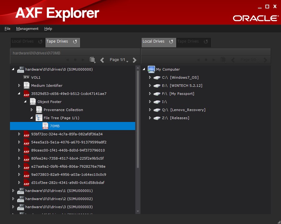

在主屏幕上,单击本地驱动器或磁带机旁边的加号图标将展开相应的驱动器(或磁带)文件夹和文件树,从而允许查看该特定驱动器(或插入的磁带)中所包含的文件夹和文件。单击特定 AXF 文件旁边的加号图标将展开该文件以显示其内容并允许复制文件。

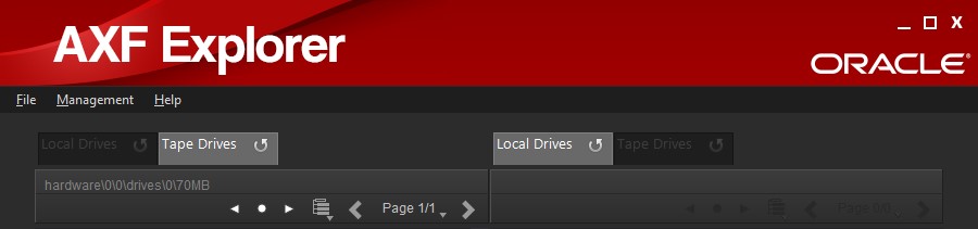

位于右侧和左侧查看窗格顶部的两个选项卡用于在显示内容任一端的 Local DrivesTape Drives 视图之间切换。可以从显示内容的任一端执行到相反一端的操作(从右到左,或从左到右),而不考虑哪一端显示哪些驱动器。每个选项卡上的 Refresh 按钮将刷新当前的显示内容。当该选项卡处于活动状态时,该按钮处于活动状态。

位于 Drive 选项卡正下方(在屏幕的两端)的导航箭头允许在选择文件树(而且展开文件树)时或者在选择文件树中的文件或文件夹时更改页面。页数将显示在两个箭头之间。左侧的数值表示当前页,右侧的数值表示总页数。另外,滑动控件也将处于活动状态而且可用于直接导航到特定页面。
页面导航控件左侧的向左箭头、圆圈和向右箭头图标控制磁带搜索的执行方式。

通常,AXF Explorer 沿着每个指向上一个对象的指针,搜索到磁带末尾并查找磁带上的所有 AXF 对象。查找操作可能需要很长一段时间才能到达磁带末尾。有时,您可能不希望等待那么长时间来访问 AXF 对象。可以通过为 AXF Explorer 提供要在磁带上开始搜索的起始块位置来缩短查找时间。使用此方法,可以从设定的块位置查找到上一个或下一个 AXF 对象,一次查找一个。
AXF 对象搜索控件
当您在树中单击磁带机项目时,用来设置起始磁带块位置和搜索到上一个或下一个对象的控件按钮将出现。

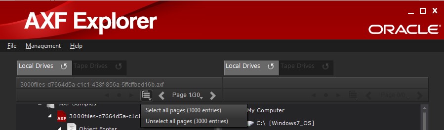

对于包含文件树(跨许多页面)的 AXF 对象(尤其是复杂对象),不必逐页手动选择每个文件即可选择它们。AXF 对象的名称显示在多选列表按钮上方。多选列表包含以下两个子菜单:
Select All Pages
选择位于当前所选文件树下面的每个文件和文件夹条目。
Unselect All Pages
取消选择位于当前所选文件树下面的每个文件和文件夹条目。

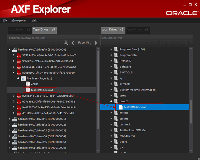

复制文件和文件夹
要将一个文件(或多个文件)或文件夹从一个驱动器复制到另一个驱动器,请首先使用导航树查找所需的 AXF 文件。在找到所需的文件或文件夹之后,单击加号图标展开 AXF 文件以显示其中包含的文件。可以选择要复制到有针对性目标的文件或文件夹。在选择文件夹时,它指示您的目的是将该文件夹的所有文件和底层子文件夹复制到选定的目标。
可以选择多个对象,方法是在按住 Ctrl 键(用于选择单个对象)的同时在特定对象上单击鼠标按钮,或者在按住 Shift 键(用于选择一定范围的对象)的同时分别先选择范围中的第一个对象再选择最后一个对象。
在相反的面板(右侧或左侧)上,查找目标驱动器、磁带和文件夹(如果适用),然后根据需要,使用它旁边的加号图标展开它。
在选择了源对象和目标驱动器和文件夹之后,单击该对象,将其拖放到所需的目标位置。将显示 Copy Status 对话框,该对话框指示正在执行复制操作。

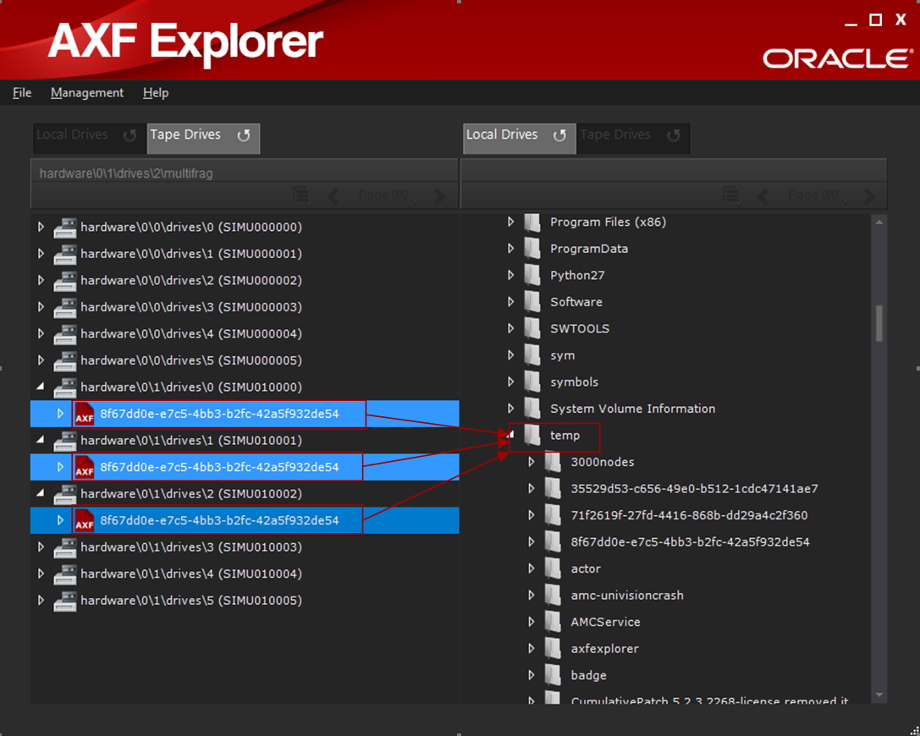

重新构建分段文件
如果在多个磁带之间分割文件,会生成仅包含整个文件的部分片段的 AXF 对象。分段文件共有 3 种描述其在 AXF 对象中位置的类型:
  • 第一个
  • 内部
  • 最后一个
对于分段文件,第一个片段和最后一个片段都只能有一个。但是,内部片段可以有多个。其中的每个片段必须联接在一起才能重新创建原始文件。
可以从 AXF 对象复制分段文件。随后,必须将每个片段写入本地驱动器上的同一个位置。在重新创建文件时,片段(第一个、内部或最后一个)的选择顺序(或序列)不影响它们的写入方式。将使用相同的名称保存每个片段。但是,它们将不覆盖以前提取的片段。AXF Explorer 会将它们相应地联接在一起。在提取了属于该文件的所有片段之后,该文件将完整。
在将包含多个选定 AXF 对象(具有相同 UUID 或对象名称-类别)的完整 AXF 对象转储到同一个文件夹时,还可以重新构建片段。

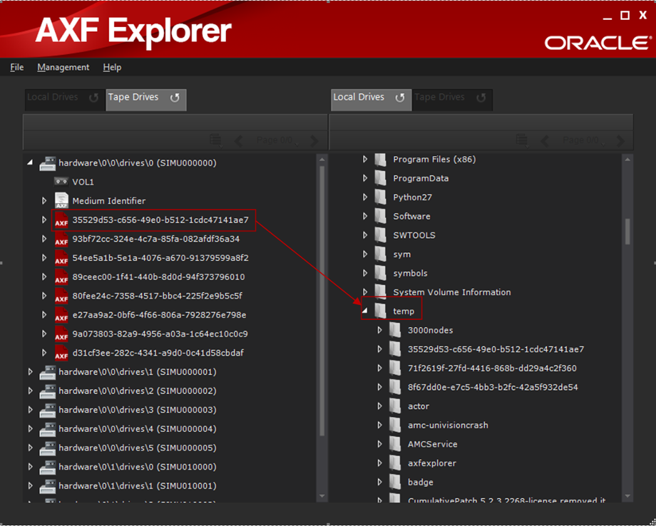

提取整个 AXF 对象的内容
可以提取 AXF 对象的所有内容(由元数据、文件和文件夹组成)并将其保存到本地磁盘。在执行 AXF 对象转储时,首先创建和指定一个具有 UUID 或对象名称-类别的独立文件夹。文件夹名称取决于 Show AXF Tape Object Name As 参数的配置设置。会创建一个数据子文件夹和一个元数据子文件夹,前者用来存放所提取的文件内容,后者用来存放 AXF 对象元数据。
要将整个 AXF 对象转储到本地磁盘,请首先使用导航树查找所需的 AXF 对象。可以选择多个对象,方法是在按住 Ctrl 键(用于选择单个对象)的同时在特定对象上单击鼠标按钮,或者在按住 Shift 键(用于选择一定范围的对象)的同时分别先选择范围中的第一个对象再选择最后一个对象。
将整个对象提取到本地磁盘
跨多个磁盘的文件片段将在复制期间重新构建。
重新构建分段文件

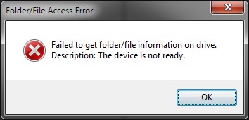

错误通知
当遇到错误时,会显示一个对话框。下面的列表描述可能的错误及其含义:
  • 无法访问选定的驱动器以检索该驱动器的内容。
    错误对话框

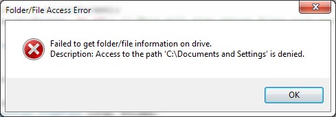

  • 在尝试检索特定文件夹的文件内容时,无法访问该文件夹。此错误可能是由于文件权限不足引起的。
    错误对话框

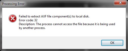

  • 无法打开源文件或目标文件,因为它已锁定或者正由另一个进程使用。
    错误对话框

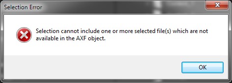

  • AXF Explorer 无法提取选定的文件组件,因为它们在分段 AXF 对象内不可用。
    错误对话框

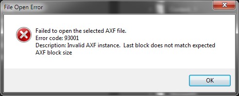

  • 选定的 AXF 文件损坏或无效。
    错误对话框

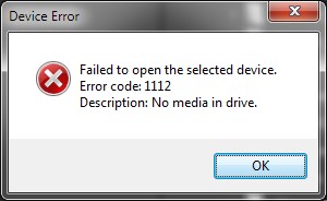

  • 磁带机中未插入任何介质。
    错误对话框

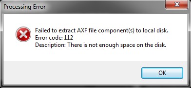

  • 由于目标驱动器上无剩余空间,因此出现写入错误。
    错误对话框
