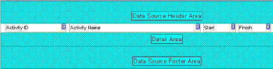

详细内容区域:此区域包含正在报告的成块项目数据,是您可以在报表上增加数据源的唯一区域。数据源指明报表编译的数据库信息的类别,例如作业资源分配或费用科目。在选择数据源之后,请在“详细内容区域”增加行,然后在行中增加单元。单元指定要为已选定的数据源报告的单个数据字段。例如,在下图中数据源是“作业”。“数据源页眉区域”与“详细内容区域”之间的行包含四个字段数据文本单元:作业代码、作业名称、开始和完成。在此例中,报表将列出打开的项目中所有作业的作业代码、作业名称、开始日期和完成日期。
对于增加到报表的每个数据源,将在“报表画布”中增加“数据源页眉”、“详细内容区域”和“数据源页脚”。必需提供“数据源页眉”和“数据源页脚”以作为“详细内容区域”的上下边框。
