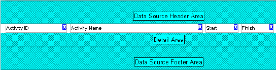

Detailbereich: Dieser Bereich enthält den Großteil der Projektdaten, zu denen Berichte erstellt werden, und ist der einzige Bereich des Berichts, dem Sie Datenquellen hinzufügen können. Die Datenquelle gibt an, zu welcher Kategorie an Datenbankinformationen der Bericht erstellt wird, beispielsweise zu Aktivitätsressourcenzuweisungen oder zu Kostenstellen. Nach Auswahl der Datenquelle können Sie im Detailbereich Zeilen und dann Zellen in den Zeilen hinzufügen. Die Zellen geben die einzelnen Datenfelder an, zu denen Sie einen Bericht für die von Ihnen ausgewählte Datenquelle erstellen möchten. In der folgenden Grafik ist die Datenquelle beispielsweise "Aktivitäten". Die Zeile zwischen dem Kopfzeilenbereich der Datenquelle und dem Detailbereich enthält vier Felddatentextzellen: "Aktivitäts-ID", "Aktivitätsname", "Start" und "Ende". In diesem Beispiel enthält der Bericht die Aktivitäts-ID, den Aktivitätsnamen, das Start- sowie das Enddatum für alle Aktivitäten im geöffneten Projekt.
Für jede Datenquelle, die Sie zu einem Bericht hinzufügen, werden eine Kopfzeile der Datenquelle, ein Detailbereich und eine Fußzeile der Datenquelle zum Berichtshintergrund hinzugefügt. Die Kopf- sowie Fußzeile der Datenquelle werden als oberer und unterer Rahmen für den Detailbereich benötigt.
