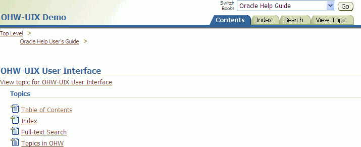

目次(TOC)をツリーで表示するOHJとは対照的に、OHW-UIXのTOCでは、ヘルプ・システムの階層は一連のページで表示されます。各ページは階層の1つのノードを示します。そのページでは、トピックと子ノード(つまり、現在のノードの配下のノード)の両方をリスト表示できます。トピック・タイトルを選択すると、OHW-UIXは「トピックの表示」タブに切り替えられ、そのトピックのコンテンツが表示されます。「目次」タブでノードのタイトルをクリックすると、ページがリフレッシュされ、該当ノードのリストが表示されます。階層を移動すると、ナビゲーション証跡(ブレッドクラム)がページ上部に一連のリンクとして表示されます。これにより、階層の前のレベルにすばやく戻ることができます。

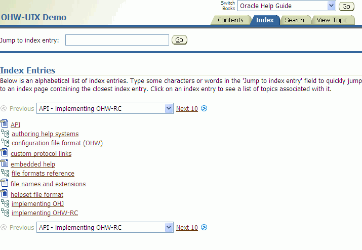

OHW-UIXのキーワード索引も、OHJのキーワード索引とは若干異なっています。OHJと同様、OHW-UIXの索引にも、「移動先」というラベルが付けられた、索引で見つける語句を入力するためのテキスト・フィールドがあります。ただし、OHJとは異なり、関連する語句が表示されるようにするには、「移動」を選択するか、または[Enter]キーを押す必要があります。OHW-UIXで一度に表示される項目は10個のみですが、「移動先」フィールドに入力した語句と一致する項目のリスト内を移動するためのコントロールも表示されます。「移動先」フィールドに何も入力しない場合は、キーワード・リスト全体での移動が可能です。
キーワード・リストから項目を選択すると、ページがリフレッシュされ、選択したキーワードに関連するトピックのリストが表示されます。このリストは、OHJの「索引」タブの下部に表示される、見つかったトピックのリストに相当します。このリストから項目を選択すると、タブが「トピックの表示」に切り替えられ、そのトピックが表示されます。
索引のトピックの対象ページの上部には、目次の項で説明したものと同様のナビゲーション・リンクが表示されます。ただし、このリンクを使用した場合、常に、キーワード・リストに戻ります。

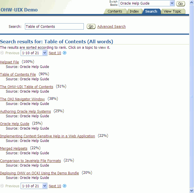

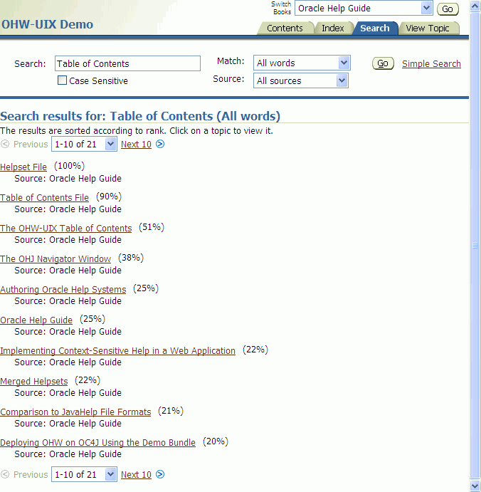

OHW-UIXのテキスト検索は、索引に似ています。「検索」テキスト・フィールドに単語または句を入力して[Enter]を押すと、関連するトピックのリストが表示されます。最初の10項目が表示され(リストはランクに応じてソートされます)、リストの他の項目にさらに移動できます。「拡張検索」モードでは、検索オプション(大/小文字の区別、すべての単語に一致する、いずれかの単語に一致する、など)を指定したり、ブール式を使用することもできます。
索引と同様、見つかったトピックのリストから項目を選択すると、「トピックの表示」タブにトピックが表示されます。

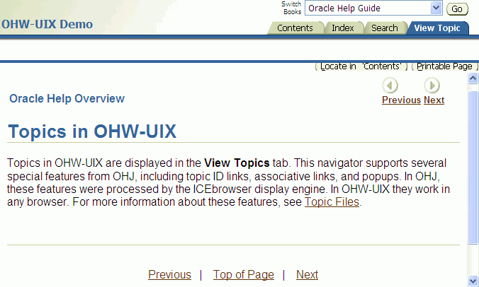

OHW-UIXでは、トピックは、「トピックの表示」タブに表示されます。このナビゲータでは、トピックIDリンク、関連リンク、ポップアップなどのOHJのいくつかの特殊機能がサポートされています。OHJでは、これらの機能はICEbrowser表示エンジンによってサポートされています。OHW-UIXでは、これらの機能はどのブラウザでも動作します。これらの機能の詳細は、第7章「トピック・ファイル」を参照してください。
「目次」でトピックを見つけるには、「目次に移動」をクリックします。トピックを印刷するには、「印刷可能ページ」をクリックします。ナビゲーション・タブ、ヘルプ・タイトルおよびヘルプセット・スイッチャなしで、新しい印刷可能ページが作成されます。
