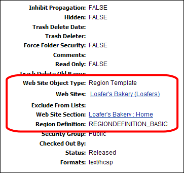

図2-1 サイト・アセットの「コンテンツ情報」ページにあるSite Studio用メタデータ・フィールド
Site Studioでは、すべてのサイト関連ファイルについて次のメタデータ・フィールドが使用されます。
Webサイト・オブジェクト・タイプ: Webサイト用のファイルのタイプを指定します(「データファイル」、「スタイルシート」、「リージョン・テンプレート」、「プレースホルダ定義」など)。
Webサイト: ファイルが関連付けられているWebサイトをリストします。つまり、そのファイルはリストされている各サイトで使用できます(必ず使用する必要があるわけではありません)。1つのファイルを複数のWebサイトに関連付けることができます。これは、そのファイルをサイト間で再利用できるということを意味します。これにより、複数サイトの管理を効率化できます。
リストから除外: コントリビュータがWebサイト上の動的リストに特定のコンテンツ・ファイル(コントリビュータ・データファイルまたはネイティブ・ドキュメント)を表示しないように指定したWebサイトをリストします。
Webサイト・セクション: コンテンツ・ファイルをデフォルトでWebサイト上のどこに表示するかを指定します(元のハイパーリンク内でターゲット・セクションが明示的に指定されていないかぎり)。
リージョン定義: リージョン・テンプレートまたはコンテンツ・ファイル(コントリビュータ・データファイルまたはネイティブ・ドキュメント)が関連付けられているリージョン定義を指定します。これにより、ファイルがサイト上でどのように表示されるかと、どのコントリビュータがそれを許可されるかが決まります。リージョン・テンプレートとコンテンツ・ファイルに関連付けることのできるリージョン定義はそれぞれ1つのみですが、1つのリージョン定義に複数のリージョン・テンプレートおよびコンテンツ・ファイルを関連付けることは可能です。
一部のフィールドはファイルが作成されてコンテンツ・サーバーにチェックインされるときに自動的に設定されるという点に注意してください。また、すべてのサイト・アセットですべてのメタデータ・フィールドが使用されるわけではありません。アセットによっては該当しないフィールドもあるためです。たとえば、xRegionDefinitionメタデータ・フィールドはページ・テンプレートには使用されません。ページ・テンプレートはリージョン定義とは関連付けられないためです。
これらのフィールドの値は、ファイルのコンテンツ情報ページで変更できますが、フィールド値の変更は、そのファイルがサイト上でどのように使用されるかに影響するため、変更には注意が必要です。

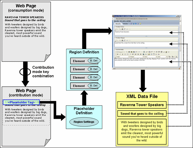

サイトのコントリビュータは、Webページのコンテンツを編集しようと決めると、適切なキーの組合せを押して、そのページをコントリビューション・モードで再ロードします。(デフォルトのキーの組合せは[Ctrl]と[Shift]キーを押しながら[F5]ですが、これは変更されている可能性があります。)
ページがコントリビューション・モードになると、Webページ内のすべてのコントリビューション・リージョン(つまり編集可能な領域)がマークされ、各コントリビューション・リージョンにどのプレースホルダが関連付けられているかを識別するために、その基礎となっているコードがページに追加されます。Site Studioはこの情報に基づいて、そのプレースホルダに使用するプレースホルダ定義およびリージョン定義を確立できます。リージョン定義は、コントリビューション・リージョン内のコンテンツの構造を、そのコンテンツを構成するデータ・セグメント(要素)の観点から識別します。各要素には要素定義があり、その要素をコントリビュータが編集するときに使用できる編集オプションが定義されています。
コントリビュータがコントリビューション・リージョン内のコンテンツを編集するときには、そのリージョンに関連付けられたコントリビュータ・データファイルがコンテンツ・サーバーからチェックアウトされます。データファイルの構造は、要素の数とタイプの点で、そのファイルに関連付けられたリージョン定義の構造と一致しますデータはデータ・ファイルからロードされてContributorエディタに表示されます。データファイル内の各要素は、編集可能な要素としてエディタ内に表示され、その要素タイプの要素定義の中で定義された編集機能を使用できます。
コントリビュータが編集を終えてContributorエディタの保存アイコンをクリックすると、データファイルが更新されてコンテンツ・サーバーに再チェックインされます。その後、サイトの更新スケジュールに従ってWebページが更新されます。

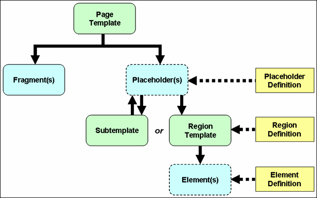

図2-4は、Site Studio Webサイトの作成と管理に使用されるサイト・オブジェクトの階層を示しています。
ページ・テンプレートは階層の最も上に位置しています。ページ・テンプレートは、サイトのコンテンツが表示されるWebサイト内のページのフレームワークを提供します。ページテンプレートには、標準のHTMLレイアウトおよびフォーマット・コードに加えて、サイト全体のイメージおよび他のアセットと、フラグメントおよびプレースホルダのタグも含まれています。ページ・テンプレートは、コンテンツ・サーバー上で保存および管理されます。詳細は、第2.12項「ページ・テンプレート」を参照してください。
プレースホルダは、Webページ上のコントリビューション・リージョン(つまり編集可能な領域)の場所を識別するための、ページ・テンプレート上の挿入ポイントです。コントリビューション・リージョンに表示されるコンテンツとその外観は、リージョン・テンプレートとリージョン定義を使用して定義されます。ページ・テンプレートには、複数のプレースホルダを含めることができます。プレースホルダには、ファイルは関連付けられません。プレースホルダはプレースホルダ定義によって制御されます。プレースホルダ定義は、コントリビューション・リージョンにどのようなコンテンツがどのような外観で表示されるかと、コントリビュータが実行できるアクション(コンテンツの切替えやメタデータの変更など)を指定します。プレースホルダには、1つのサブテンプレートまたは1つのリージョン・テンプレートが含まれます。詳細は、第2.10項「プレースホルダとプレースホルダ定義」を参照してください。
サブテンプレートは、ページ・テンプレート上のプレースホルダをさらに小さく独自のプレースホルダを持つ再利用可能な領域に分割するメカニズムを提供する、部分HTMLファイル(つまり、ヘッダー・セクションとボディ・セクションがない)です。プレースホルダとサブテンプレートの間には循環関係があります。つまり、1つのプレースホルダは1つのサブテンプレートを含むことができ、そのサブテンプレートは1つ以上のプレースホルダを含むことができます。サブテンプレートは、コンテンツ・サーバー上で保存および管理されます。詳細は、第2.11項「サブテンプレート」を参照してください。
リージョン・テンプレートは、コントリビューション・リージョン(ページ・テンプレート上でプレースホルダ・タグを使用してマークされます)のデータのレイアウトおよびルック・アンド・フィールを定義する、部分HTMLファイル(つまり、ヘッダー・セクションとボディ・セクションがない)です。リージョン・テンプレートは、その中にどのような種類のコンテンツを含められるかを定義するリージョン定義によって制御されます。コントリビュータがコントリビューション・リージョンに対して使用できるコンテンツ作成および切換えオプションの指定や、そのリージョンに関連付けられたコンテンツ・ファイルのデフォルト・メタデータの設定も、リージョン定義によって行われます。リージョン・テンプレートもリージョン定義も、独立したアセットとしてコンテンツ・サーバー上で保存および管理されます。リージョン・テンプレートには、要素への参照を1つ以上含めることができます。詳細は、第2.9項「リージョン・テンプレートとリージョン定義」を参照してください。
要素は、Site Studio Webサイトにおける再利用可能な情報の最小チャンクです。要素がリージョン・テンプレート内で参照されると、そのテンプレートで定義されているレイアウトとプレゼンテーションを使用して、要素のデータがリージョン・テンプレートに挿入されます。リージョン・テンプレートには、複数の要素参照を含めることができます。要素にはファイルは関連付けられません。リージョン定義の中では要素がグループにまとめられ、それによってサイトのコンテンツのタイプが指定されます。要素は要素定義によって制御されます。要素定義では、その要素タイプに対してコントリビュータがどのような編集操作を行えるかが指定されます。要素定義では特に、コントリビュータがコントリビュータ・データファイル内の要素を編集するときにContributorエディタで使用できる編集機能が設定されます。詳細は、第2.8項「要素と要素定義」を参照してください。

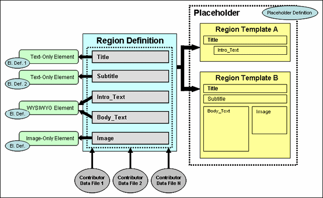

図2-5は、サイトのオブジェクト階層の例を示しています。

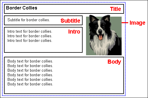

図2-5には、2つのリージョン・テンプレートを使用できる(プレースホルダ定義で指定されているとおりに)プレースホルダ(ページ・テンプレート上の編集可能なコントリビューション・リージョン)が示されています。リージョン・テンプレートAに表示されるデータは限られており、タイトルと短い概要の文章のみです。リージョン・テンプレートBには、タイトル、サブタイトル、本文およびイメージを備えたより詳細なデータが表示されます。サイトのコンテキストに応じて、このプレースホルダに対してどちらかのテンプレートを使用できます。どちらのリージョン・テンプレートも、再利用可能な情報の各チャンクに対応する要素(Title、Subtitle、Intro_Text、Body_TextおよびImage)を含む同じリージョン定義に関連付けられています。これらの要素はそれぞれ要素定義に関連付けられています。
Title要素とSubtitle要素は同じタイプ(テキストのみ)ですが、要素定義はそれぞれ異なります。これは、コントリビュータが各要素に対して使用できる編集機能が異なるということを意味します。Intro_Text要素とBody_Text要素は両方ともWYSIWYG要素です。これは通常、コントリビュータがこれらの要素を編集するときに多様な編集オプションを使用できるということを意味します(たとえば、表を追加したり高度なテキスト・フォーマットを使用できる機能など)。コントリビュータが体験する編集操作の方法は、どの要素でも同じです。
1つ以上のコントリビュータ・データファイルがリージョン定義に関連付けられ、最終的にはコントリビューション・リージョンに関連付けられます。その構造は、リージョン定義の構造と一致します。両方とも、同じ要素(Title、Subtitle、Intro_Text、Body_TextおよびImage)を含んでいます。コントリビュータがコントリビューション・リージョン内のコンテンツを編集するときには、そのリージョンに関連付けられたコントリビュータ・データファイルがContributorエディタにロードされ、データファイル内の各要素につき1つずつの編集領域が提供されます。各領域で使用できる編集機能は、要素定義によって設定されています。

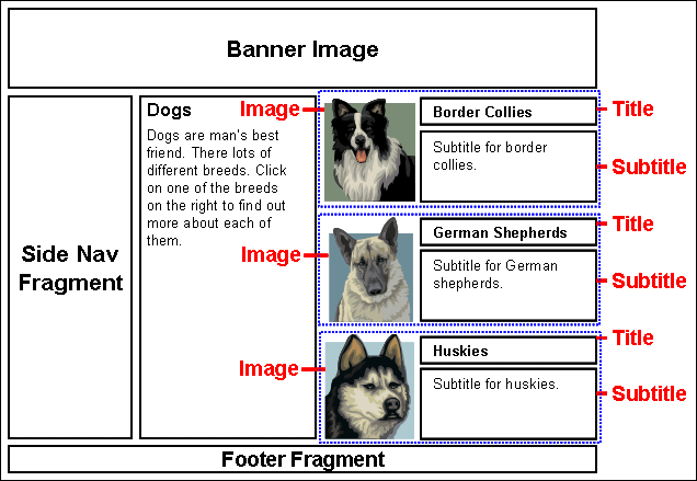

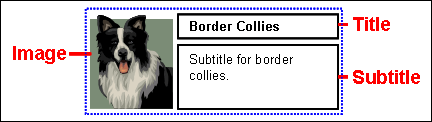

図2-6と図2-7は、再利用されているサイト・コンテンツの例を示しています。図2-6には、タイトル、イメージおよびサブタイトルで構成されるアイテム・リストが示されています。この情報は、別個のコントリビュータ・データファイルから取得されます。これらのリスト・アイテムはそれぞれ、図2-7のような詳細ページを開くためにハイパーリンクされている場合があります。実際、これは多くのサイトで見かける種類のデザインです。つまり、プライマリ・ページに情報が表示され、完全な情報はリンクをクリックすると開く後続のページに表示されます。
図2-7のWebページには、同じ情報が数多く表示されています。これは、図2-6のリージョン・テンプレートと図2-7のページの両方で同じデータファイルが使用されているためです。使用されている要素も同じです。たとえば、イメージの提示にはイメージのみの要素が使用され、タイトルの提示にはテキストのみの要素が使用されます。残りの情報の表示には、おそらく要素タイプとしてWYSIWYGが使用されます。通常、Webサイトの作成に必要な要素は多くありません。1つのWYSIWYG要素を、Webサイト上でコントリビュータ向けにそのスタイルの編集を設定する場所ならどこでも使用できるためです。

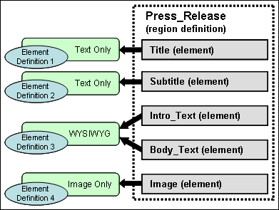

要素は要素定義によって制御されます。要素は基本的には関連付けられている要素定義がインスタンス化されたものであり、要素定義はWebページ上のその要素に対してコントリビュータがどのような編集操作を行えるか(特に、Contributorエディタでどの編集機能を使用できるか)を指定します。要素定義は個別に管理されるサイト・アセットです。つまり、要素定義はWebサイト内またはWebサイト間で再利用できます(それらのサイトがすべて同じコンテンツ・サーバー上で管理されていれば)。図2-8に示すように、要素が使用されるコンテキストに応じてコントリビュータに異なる編集環境を提供するために、同じタイプの要素(TitleとSubtitle)に異なる要素定義が関連付けられる場合があります。同様に、複数の要素(Intro_TextとBody_Text)が同じ要素定義を共有して、各要素について同じ編集環境をコントリビュータに提供する場合もあります。
個々の要素は別個に管理されるサイト・アセットではありません。リージョン定義の中では要素がグループにまとめられ、それによってサイトのコンテンツのタイプが指定されます。図2-8に示すように、Title、Subtitle、Intro_Text、Body_TextおよびImage要素から構成されるPress_Releaseという名前のリージョン定義が考えられます。したがって、リージョン定義はコンテンツ・クラスであると考えることができます。

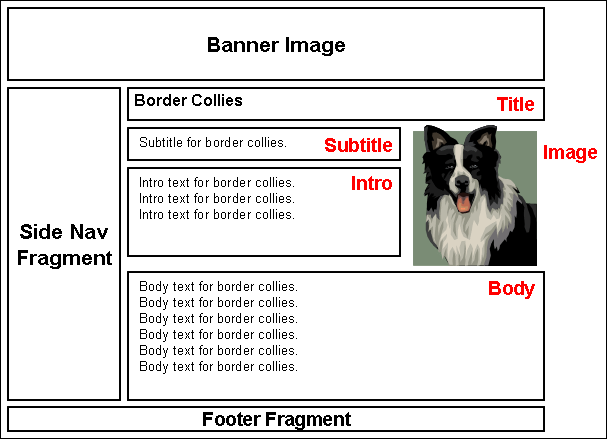

リージョン定義は、Webサイト上で使用されるコンテンツのタイプを定義します。リージョン定義はコンテンツ・クラスであると考えることができます。リージョン定義は基本的に、特定のサイト・コンテンツ・タイプについて様々な再利用可能な情報のチャンクを定義する個々の要素のグループです。たとえば、図2-8に示すような、Title、Subtitle、Intro_Text、Body_TextおよびImage要素から構成されるPress_Releaseという名前のリージョン定義(コンテンツ・クラス)が考えられます。コントリビュータ・データファイルは、リージョン定義内の各要素のデータを保存するために、そのリージョン定義と関連付けられます。(コントリビュータがデータに対して実行できる操作は要素定義によって制御されます。第2.8項「要素と要素定義」を参照してください。)
リージョン定義は、サイト・コンテンツ・タイプをそれを構成する要素の観点から定義するのみでなく、その定義に関連付けられたコントリビューション・リージョンに対してコントリビュータが使用できるコンテンツ作成および切替えオプションも指定します。たとえば、あるコントリビューション・リージョンが、コントリビュータがそのリージョンのコンテンツを切り替えられるように設定されている場合、コントリビュータはサーバー上の既存のコントリビュータ・データファイルのみを使用できます(ネイティブ・ドキュメントや新規のコントリビューション・データファイルは使用できません)。(コントリビュータがコントリビューション・リージョン内のコンテンツを実際に切り替えられるかどうかは、プレースホルダ定義によって制御されるという点に注意してください。)最後に、リージョン定義は、コントリビューション・リージョン内のコンテンツのデフォルト・メタデータも、コンテンツ・サーバーへのチェックイン時に設定します。

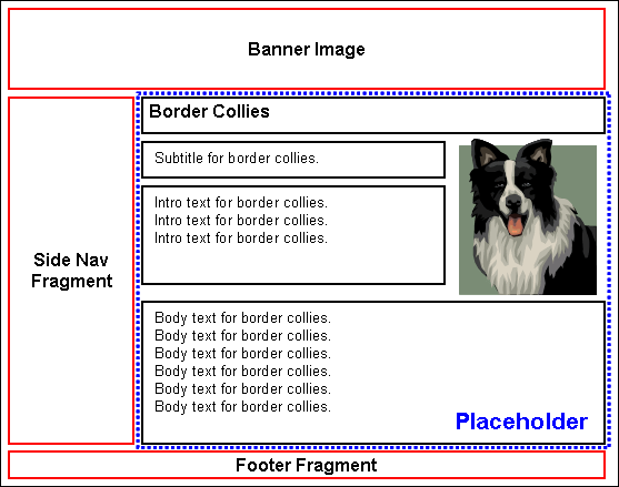

プレースホルダは、Webページ上のコントリビューション・リージョン(つまり編集可能な領域)の場所を識別するための、ページ・テンプレート上の(第2.12項「ページ・テンプレート」を参照してください)挿入ポイント(タグ)です。プレースホルダは、次のような単純なタグによって表されます。
<!--$wcmPlaceholder("Name")-->
プレースホルダによって識別されたコントリビューション・リージョンのコンテンツとそのサイト上での外観は、リージョン・テンプレートとリージョン定義を使用して定義されます(第2.9項「リージョン・テンプレートとリージョン定義」を参照してください)。ページ・テンプレートには、複数のプレースホルダを含めることができ、各プレースホルダはページ上のコントリビューション・リージョンを表します。プレースホルダにはファイルは関連付けられません。図2-11のWebページには、プレースホルダが1つあります(サンプル・コンテンツが表示されている点線で囲まれた部分)。
ページ・テンプレートにプレースホルダを挿入するときに行う操作は、コンテンツを挿入できるようにする名前付きの位置をテンプレート内にマークすることのみです。その位置でコンテンツがどのように処理されるかを制御するために、プレースホルダ名をプレースホルダ定義と関連付ける必要があります。プレースホルダ定義は、コントリビューション・リージョンにどのようなコンテンツがどのような外観で表示されるかと、コントリビュータが実行できるアクションを指定します。たとえば、コントリビュータがコントリビューション・リージョンに表示されるコンテンツのメタデータを更新したり、コントリビューション・リージョンのコンテンツを切り替えることができるように、プレースホルダを設定できます。(どのような種類のコンテンツに切り替えられるかは、リージョン定義によって制御されるという点に注意してください。)

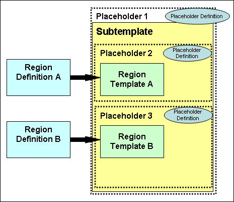

サブテンプレートは、<HTML>、<HEAD>および<BODY>セクションがないこと以外は、ページ・テンプレートと同じです。したがって、基本的にはページ・テンプレートに挿入できるHTMLコードのチャンクです。サブテンプレートには非常に単純なHTMLコードを含めることができますが、独自のスクリプトなどを持つ非常に複雑なものにすることもできます。サブテンプレート内のコードは、ページ・テンプレートに直接挿入された場合とまったく同様に扱われます。
サイトのオブジェクト階層(図2-4)に示されているように、サブテンプレートを配置できるのはプレースホルダの中のみで、サブテンプレート内に独自のプレースホルダを含めることができます。図2-12に示すように、サブテンプレートは通常、ページ・テンプレート上のプレースホルダ(つまりコントリビューション・リージョン)を、再利用可能で独自のプレースホルダを持つより小さな領域に分割する手段として使用されます。プレースホルダには、1つ以上の他のプレースホルダを含むサブテンプレートを1つ含めることができます。サブテンプレート内のプレースホルダはそれぞれ独自のサブテンプレートまたはリージョン・テンプレートを持ちます。

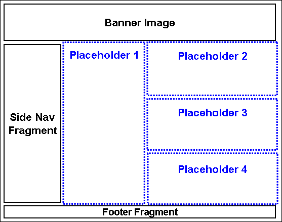

ページ・テンプレートは、Webページのレイアウトと高レベルのルック・アンド・フィールを定義します。これには、コントリビューション・リージョン(ページの編集可能な領域)、ナビゲーション・ツール(フラグメント形式)、サイト全体にわたるイメージ(バナーなど)の配置も含まれます。ページ・テンプレートは、サイトのコンテンツの表示に使用するフレームワークを提供します。
ページ・テンプレートは、レイアウトおよびフォーマット・コードと、フラグメントおよびプレースホルダをどこに配置するかを指定するSite Studioタグで構成されます。したがって、ページ・テンプレートは通常は軽量であり、含まれているのはコントリビューション・リージョンが配置されるページ上の場所を示す高レベルの参照のみです。それらのリージョンに表示されるものに関しては、コンテンツについても視覚的なプレゼンテーションについても何も指定しません(第2.9項「リージョン・テンプレートとリージョン定義」を参照してください)。ページ・テンプレートには通常、企業バナーやページ・レイアウト用イメージなどのサイト全体にわたるグラフィックと、ナビゲーション・ツールや標準的なページ・コンテンツ(フッターなど)などの繰り返し使用される編集不可能なコンテンツが含まれています。

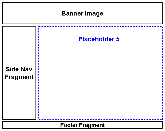

Webサイトに必要なページ・テンプレートの数はサイトの複雑さによって決まりますが、通常はわずかな数で足ります。たとえば、ホーム・ページ用にページ・テンプレートを1つ使用し、他のすべてのページ用に別のページ・テンプレートを1つ使用すれば十分でしょう。様々なWebサイト・ページに表示されるコンテンツの多様性に関しては、ページ・テンプレート上のプレースホルダの中でリージョン・テンプレート(およびリージョン定義)を使用して対処できます。ページ・テンプレートの数が少ないほど、Webサイトのメンテナンスが容易になります。そのためには、事前の作業を増やす必要があります。つまり、素材のレイアウトや、どの情報をWebサイトのどのセクションに表示するかなどについて、Webサイトの設計をより綿密に考え抜く必要があります。これは、どの情報についてコントリビュータによる変更を許可し、どの情報を固定するかについて、サイト設計者が慎重に考慮する必要があることも意味します。
図2-13は、Webサイトのホームページによく使用される汎用ページ・テンプレートを示しています。最上部にバナー・イメージ、左側にナビゲーション・フラグメント、最下部にフッター・フラグメント、中央にいくつかの小さなプレースホルダが配置され、それぞれになんらかのコンテンツが表示されます。プレースホルダは、ページ領域を詳しく記述することはありません。プレースホルダは、コントリビューション・リージョンの場所を指定する単なる挿入ポイントです。これらのリージョンに何がどのように表示されるかは、リージョン・テンプレートとリージョン定義によって処理されます。サイト閲覧者がこのコンテンツをクリックすると、コンテンツが完全に表示されます。この完全なコンテンツは、潜在的にホームページ以外のすべてのサイト・ページで使用される可能性があるページ・テンプレートに表示されます。図2-14は、このような汎用ページ・テンプレートの例を示しています。このテンプレートは基本的にはホームページ用のテンプレート(図2-13)と同じですが、ページのコンテンツを完全に表示するために、コンテンツ領域が単一のプレースホルダになっています。

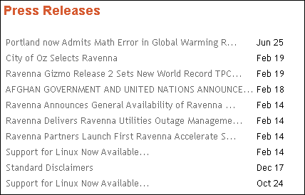

セカンダリ・ページの一般的な用途の1つは、ハイパーリンクされた項目(たとえば図2-15のプレス・リリースのタイトルなど)の動的リストです。各項目をクリックすると、その項目がセカンダリ・ページに完全に表示されます。より具体的にいうと、リンクのターゲットが同じセクションのセカンダリ・ページ上の置換可能なリージョン内に開きます(デフォルトの場合)。
