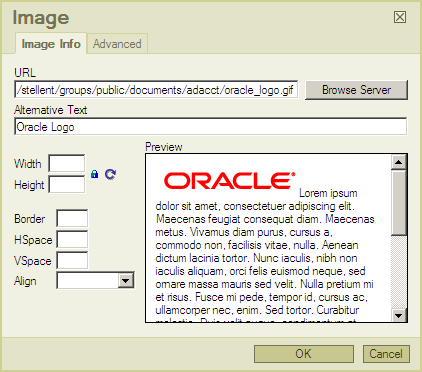

5.5 イメージのプロパティの変更
Contributorでイメージ・プロパティ・ダイアログ・ボックスを使用して、イメージのプロパティ(高さ、幅、境界線など)を変更できます。
イメージのプロパティを変更するには、次のタスクを実行します。
  1. イメージ上の任意の場所にマウス・カーソルを置きます。
  2. 右クリックして、メニューからイメージのプロパティを選択します。
    イメージのプロパティ・ダイアログが表示されます(図5-5)。
    図5-5 「イメージ」ダイアログ
    図5-5の説明が続きます
    「図5-5 「イメージ」ダイアログ」の説明
  3. 各イメージのプロパティを必要に応じて指定または編集します。
    • イメージ情報タブ:
      • URL: これは、コンテンツ・サーバー上のイメージのURLです。サーバーの参照ボタンを使用し、別のイメージを選択して現在のイメージと置き換えることができます。
      • 代替テキスト: これは、イメージの代替テキスト(つまり、IMGタグのAlt属性値の値)です。デフォルトは、コンテンツ・サーバー上のイメージのタイトルです(代替テキストの一般的な使用方法は、次の注意書きを参照してください)。
      • 幅: イメージの幅(ピクセル)を指定します。デフォルトは、実際のイメージ幅です。
      • 高さ: イメージの高さ(ピクセル)を指定します。デフォルトは、実際のイメージの高さです。
        注意:
        フィールドの右側にあるアイコンを使用して、イメージのアスペクト率を固定したり、イメージを元のサイズ(幅および高さ)にリセットできます。
      • 境界線: イメージを囲む境界線のサイズ(ピクセル)を指定します。
      • HSpace: イメージの左側と右側の水平間隔(ピクセル)を制御します。
      • VSpace: イメージの上側と下側の垂直間隔(ピクセル)を制御します。
      • 位置合せ: ページ上の他のアイテム(左、中央、右、上など)を使用してイメージの位置を合せます。プレビュー領域に、現在の設定を使用するとイメージがどのように位置合せされるかが示されます。
    • 「詳細」タブ(上級ユーザー用):
      • ID: イメージのIDを指定します。
      • 言語の向き: イメージの言語の向きを設定します。左から右(LTR)または右から左(RTL)のいずれかです。
      • 言語コード: イメージの言語コード(たとえば、'en'、'de'、'fr'など)を指定します。
      • 詳細説明URL: ページの説明を指定します。
      • スタイルシート・クラス: イメージのCSSクラスの名前(つまり、IMGタグのclass属性値)を指定します。
      • 付加情報タイトル: ターゲット・オブジェクトの説明を指定します。
      • style: スタイルを指定します。
  4. 「OK」をクリックし、ダイアログを閉じます。
考慮事項
  • イメージのプロパティ・フォームの設定の多く(高さ、幅、境界線、水平間隔および垂直間隔)は、値をピクセルで指定します。(ピクセルの詳細は、サイト設計者またはサイト・マネージャに問い合せてください。)
  • イメージの代替テキストは非常に役立つことがあります。"alt"属性値を使用して、マウスをイメージの上に置いたとき、またはイメージがWebページに適切に表示されないときには必ず代替テキストが表示されるように設定できます。また、これは、視覚障害者により使用されるほとんどの画面リーダー・プログラムに対して機能します。
