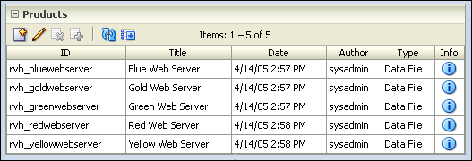

Webページでは、動的リストはリンクの箇条書きリスト、関連トピックのリスト、サイト・ナビゲーションの一部などとして表示されます。動的リストの形式は、設定された方法によって様々です。ただし、Contributorで動的リストを編集するとき、リストは列と行を含む表形式で表示されます(図8-1)。

Contributorエディタでは、コントリビューション・リージョン内の各動的リストに個別の編集セクションが含まれます。セクションの上部には、動的リスト・ツールバー(図8-3)があります。リストへの追加およびリストの編集は、このツールバーを使用して行います。

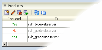

最初に編集用にコントリビューション・リージョンを開くと、動的リスト・エディタには、含まれているファイルのみが表示されます。除外アイテムの表示アイコン(図8-7)をクリックすると、すべての含まれているファイルおよび除外されているファイルを表示できます。これにより、「内容」という列が追加されて、動的リスト内のすべてのファイルの表示ステータスが表示されます(図8-9)。除外アイテムを表示しないアイコン(図8-8)をクリックすると、除外アイテムを再度非表示にできます。

動的リストに戻り、ファイルがリストから除外されたことを確認できます。除外されたアイテムは別の色で示され、「内容」列に「いいえ」が表示されます(図8-9)。
