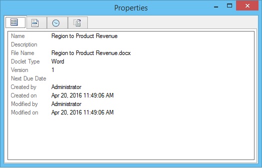

    図19-41ドックレットのプロパティ
    選択したドックレットのプロパティ・ダイアログ・ボックスのプロパティ・タブ。

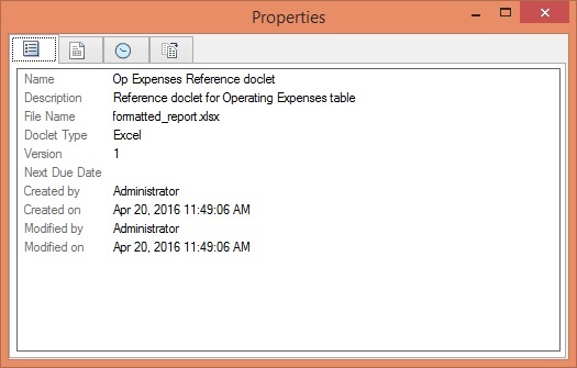

    図19-42参照用ドックレットのプロパティ
    選択した参照ドックレットのプロパティ・ダイアログ・ボックスのプロパティ・タブ。

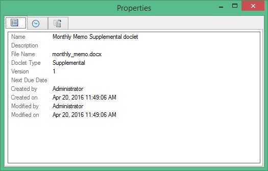

    図19-43補足ドックレットのプロパティ
    選択した補足ドックレットのプロパティ・ダイアログ・ボックスのプロパティ・タブ。

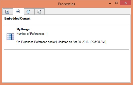

  4. 「埋込みコンテンツ」タブ「埋込みコンテンツ」タブ・アイコンをクリックして、ドックレットで使用されている埋め込みコンテンツを表示します。
    選択したドックレットのプロパティ・ダイアログ・ボックスの「埋込みコンテンツ」タブで、選択したドックレットで使用されている埋め込みコンテンツ範囲を一覧表示します。

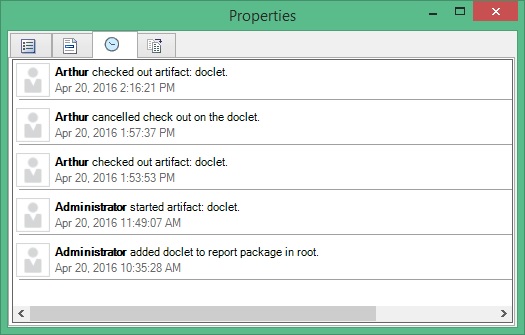

  5. 「履歴」タブ履歴タブ・アイコンをクリックして、ドックレットに関する監査情報(該当する場合)を最後に更新したユーザーなどのドックレットに関する監査情報を表示します。
    ドックレットに関する監査情報を表示する履歴タブ。

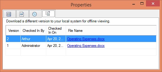

  6. 以前のバージョンのOfficeベースのドックレットをダウンロードするには、「バージョン」タブバージョン・タブ・アイコンをクリックします。
    新しいバージョンのドックレットがチェックインされると、以前のバージョンがダウンロードされて表示され、変更内容を確認できるようになります。
    以前のバージョンのドックレットをダウンロードするには、表示するバージョンの横にあるリンクをクリックします。
    プロパティ・ダイアログ・ボックスのバージョン・タブ
    ダウンロードしたドックレットのロケーションを知らせるメッセージが表示されます。
    どんなタイプのドックレットをダウンロードしてもかまいません。ただし、Officeベースのドックレットだけが以前のバージョンを持つ可能性があります。
