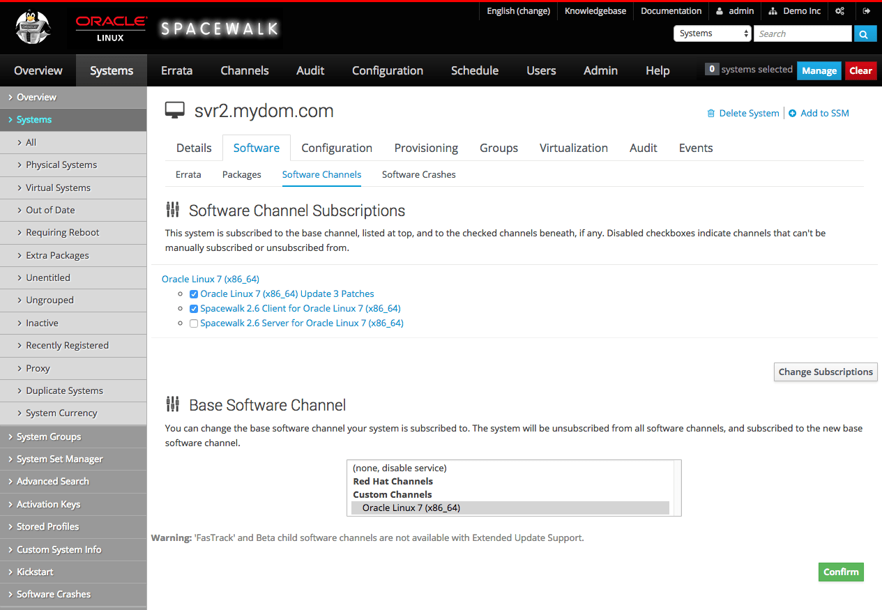

9.1  Spacewalk Webインタフェースを使用してクライアント・システムをソフトウェア・チャネルにサブスクライブ
図9.1 ソフトウェア・チャネル・サブスクリプション・ページ
システムをソフトウェア・チャネルにサブスクライブするには:
  1. 「システム」に移動し、システム名をクリックします。
  2. 「ソフトウェア」を選択し、「ソフトウェア・チャネル」タブを選択します。
  3. 子または基本ソフトウェア・チャネルを変更する:
    • システムがサブスクライブされている子ソフトウェア・チャネルを変更するには:
      1. 「ソフトウェア・チャネルのサブスクリプション」項で、クライアントのサブスクライブまたはサブスクライブを解除する子ソフトウェア・チャネルの横にあるチェックボックスをオンまたはオフにします。
      2. 「サブスクリプションを変更」をクリックします。
    • システムがサブスクライブされている基本ソフトウェア・チャネルを変更するには:
      1. 「ベース・ソフトウェア・チャネル」項で、新しい基本ソフトウェア・チャネルを選択します。
      2. 「確認」をクリックします。
      3. 「ベース・ソフトウェア・チャネルの確認」ページで、「基本ソフトウェアの変更を変更」をクリックします。
        ノート
        ベース・ソフトウェア・チャネルを変更すると、システムは他のすべてのソフトウェア・チャネルからの購読を解除されます。
