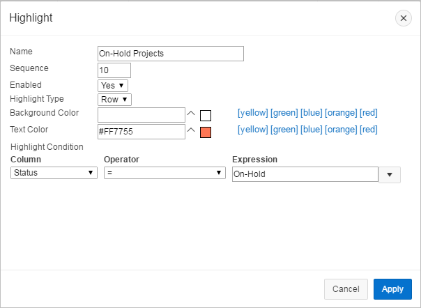

  1. 「アクション」メニューをクリックし、「書式」、「ハイライト」を選択します。
    「ハイライト」ダイアログが表示されます。
  2. 次の情報を編集します。
    1. 名前: 対象のフィルタを説明する名前を入力します。
    2. 順序: ハイライト表示するルールが評価される順序を示す数値を入力します。
    3. 有効 - 「はい」を選択します。
    4. ハイライト・タイプ: 「セル」または「行」を選択します。
    5. バックグラウンド・カラー: ハイライトされる領域のバックグラウンドの新しい色を選択します。
    6. テキスト・カラー: ハイライトされる領域のテキストの新しい色を選択します。
    7. ハイライト条件: 列、演算子および式を選択します。
    8. 「適用」をクリックします。

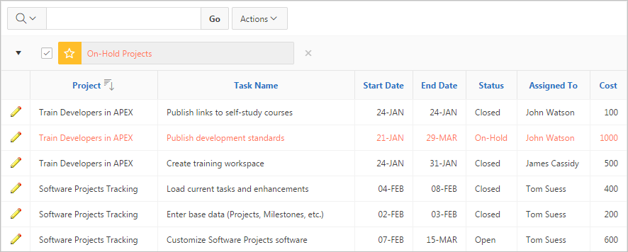

    ヒント:
    On-Hold Projectsがハイライトされ、レポート上部の「レポート設定」リージョンに表示されることに注意してください。フィルタ名の左にある矢印をクリックすると、フィルタの詳細を表示または非表示にできます。
