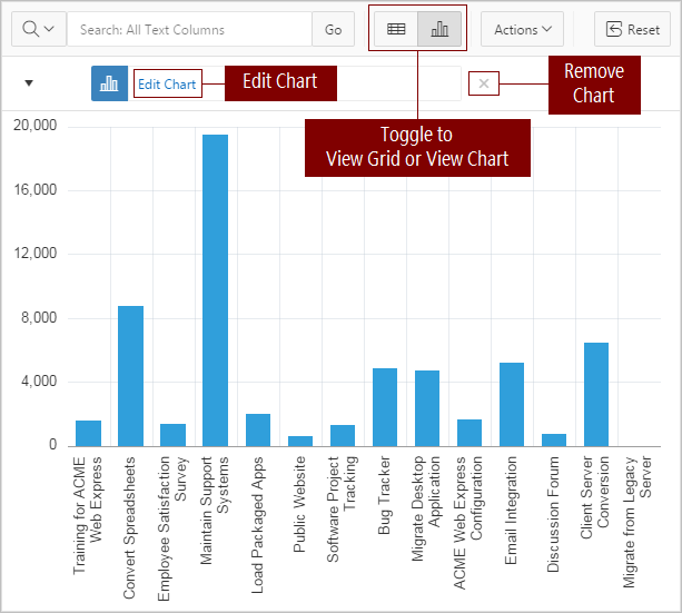

チャートが表示されます。次に、sum集計でプロジェクト予算を表す棒グラフの例を示します。グリッドまたはチャートに表示を切り替えるには、このときに対話グリッドの最上部に表示されているトグル・スイッチをクリックします。
GUID-BD8993DB-83CF-48C1-AC16-ECB8655593DF-default.pngの説明が続きます
図GUID-BD8993DB-83CF-48C1-AC16-ECB8655593DF-default.pngの説明
チャートを再構成するには、「チャートの編集」フィルタをクリックします。
チャートを削除するには、チャート・フィルタに隣接する「グラフの削除」アイコン(X)をクリックします。
対話グリッドには、チャートを一度に1つのみ作成できます。第2のチャートを作成するには、「チャートの編集」をクリックして既存のチャートを再構成するか、隣接する「グラフの削除」アイコン(X)をクリックして削除します。
