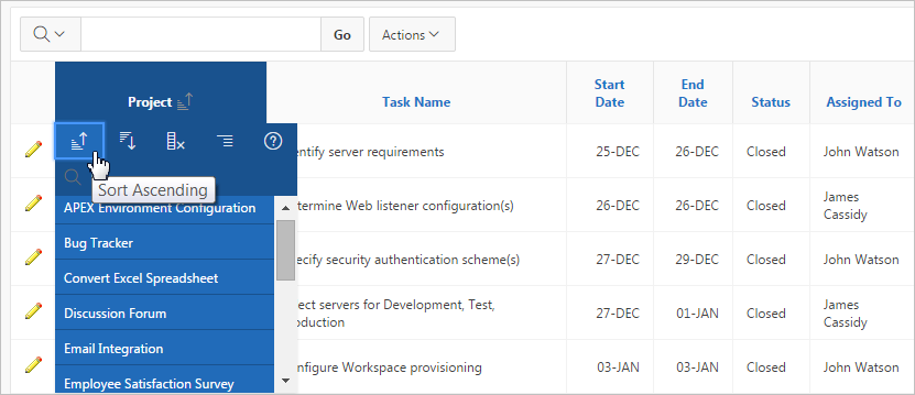

3.5 「列ヘッダー」メニューの使用
対話モード・レポートで列ヘッダーをクリックすると、「列ヘッダー」メニューが表示されます。カーソルを各アイコンの上に置くと、その機能を説明するツールチップが表示されます。
「列ヘッダー」メニューには、次のオプションがあります。
  • 昇順ソート: レポートの列を昇順でソートします。
  • 降順ソート: レポートの列を降順でソートします。
  • 「列の非表示」: 列を非表示にします。すべての列を非表示にできるわけではありません。列を非表示にできない場合、「列の非表示」アイコンは表示されません。非表示の列を表示するには、「アクション」メニューから「リセット」を選択します。
  • コントロール・ブレーク: 列にブレーク・グループを作成します。これにより、レポートから列がマスター・レコードとして抽出されます。「コントロール・ブレークの作成」を参照してください。
  • 「列情報」: 列に関するヘルプ・テキストを表示します(使用可能な場合)。
  • フィルタ: 大/小文字を区別しない検索基準を入力します。値を入力すると、メニュー下部のLOVが縮小されます。その後、下部から値を選択できます。選択した値は、LOVの「列フィルタ・タイプ」に応じて、equal記号(=)またはcontainsのいずれかを使用してフィルタとして作成されます。
