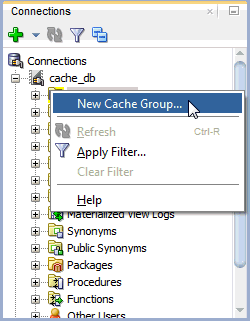

キャッシュ・グループを作成するには、TimesTenデータベースの接続名のノードの下の「キャッシュ・グループ」ノードを右クリックして、「新規のキャッシュ・グループ」を選択します。

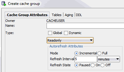

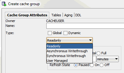

「キャッシュ・グループの作成」ダイアログで、「キャッシュ・グループ属性」タブの「名前」フィールドでキャッシュ・グループの名前を指定します。「タイプ」で、キャッシュ・グループ・タイプ(読取り専用、非同期ライトスルー、同期ライトスルーまたはユーザー管理)を選択します。

「キャッシュ・グループの作成」ダイアログの「キャッシュ・グループ属性」タブ内で、ユーザー管理キャッシュ・グループを作成し、「表の属性」セクションで「自動リフレッシュ」を選択して、「すべての表が読取り専用」または「すべての表の伝播」が選択されたときに、自動リフレッシュを有効化する場合、または読取り専用キャッシュ・グループを作成する場合は、自動リフレッシュの特性は次のようになります。
「モード」フィールドに「完全」または「インクリメンタル」のいずれかを選択して、自動リフレッシュ・モードを設定します。デフォルトの自動リフレッシュ・モードは「インクリメンタル」です。
「リフレッシュ間隔」フィールドで、数値と、分、秒またはミリ秒の時間単位を指定して、自動リフレッシュ間隔を設定します。デフォルトの自動リフレッシュ間隔は5分です。
「リフレッシュ状態」フィールドで、「一時休止」、「オン」または「オフ」のいずれかを選択して、自動リフレッシュ状態を設定します。デフォルトの自動リフレッシュ状態は「一時休止」です。

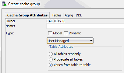

ユーザー管理キャッシュ・グループを作成する場合は、「キャッシュ・グループの作成」ダイアログの「キャッシュ・グループ属性」タブにある「表の属性」セクションから、次のいずれかを選択します。
すべての表が読取り専用: すべてのキャッシュ表は読取り専用です。
すべての表の伝播: すべてのキャッシュ表が更新可能で、キャッシュ表でコミットされた更新が対応するOracle表に伝播されます。
表によって異なる: 一部のキャッシュ表は読取り専用であり、その他のキャッシュ表は更新可能で、キャッシュ表でコミットされた更新が対応するOracle表に伝播される可能性があります。

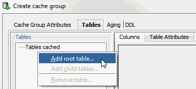

「キャッシュ・グループの作成」ダイアログで、「表」タブをクリックします。「表」パネルを右クリックして、「ルート表の追加」を選択します。

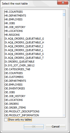

「ルート表の選択」ダイアログが表示されます。キャッシュ・グループのルート表として指定するために選択できるOracle表およびOracleシノニムのリストが表示されます。主キーを持つOracle表およびNULLでない一意の索引を持つOracle表を選択できます。
表を選択し、「OK」をクリックします。
現在の接続ユーザーが所有するOracle表のみを表示するには、「自分の表のみ表示」を選択します。

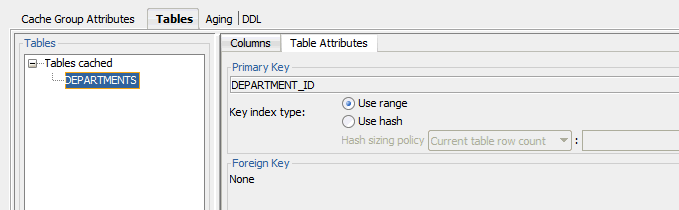

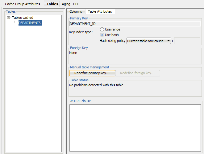

デフォルトでは、TimesTenによってキャッシュ表の主キー列にレンジ索引が作成されます。主キー列にレンジ索引ではなくハッシュ索引を作成するには、「キャッシュ・グループの作成」の「表」タブ内の「表の属性」タブの「主キー」セクションで、「ハッシュの使用」を選択します。「ハッシュ・サイズ設定ポリシー」メニューおよびコロン(:)の後の近隣のフィールド(数値が必要)に、基礎となるキャッシュ表の予想される行の最大数または索引に割り当てるページ数のいずれかを指定して、ハッシュ索引のサイズを設定する必要があります。デフォルトの選択は、「現在の表の行数」です。

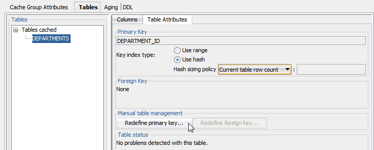

デフォルトでは、キャッシュ表の主キー列は、対応するOracleデータベース表の主キー列と同じです。異なる列または一連の列をキャッシュ表の主キーとして定義することができます。
「キャッシュ・グループの作成」ダイアログの「表」タブ内の「表の属性」タブにある「手動表管理」セクションで、「主キーの再定義」をクリックします。

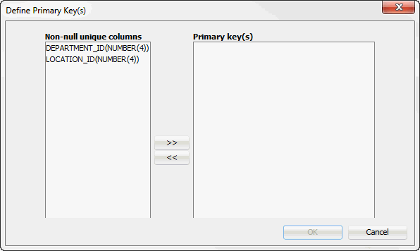

「主キーの定義」ダイアログで、「NULLではない一意の列」リストに、対応するOracle表のNULLを許可しない一意の列が表示されます。キャッシュ表の主キーの列を選択してから、「>>」を選択して、これらの列を「主キー」リストに移動します。列にレンジ索引が作成される場合は、コンポジット主キーの列の順序が重要になります。「OK」をクリックして、キャッシュ表の代替主キーを定義します。

「キャッシュ・グループの作成」の「表」タブ内の「表の属性」タブにある「WHERE句」フィールドで、キャッシュ表にオプションのWHERE句を指定できます。WHERE句は、自動リフレッシュが定義されている読取り専用キャッシュ・グループまたはユーザー管理キャッシュ・グループの表定義でのみ使用できます。

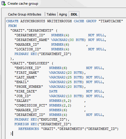

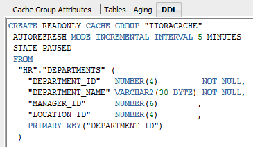

キャッシュする表および列、主キー列に作成する索引のタイプ、オプションのWHERE句を含む表属性およびルート表のオプションのエージング・ポリシーを定義した後、「キャッシュ・グループの作成」ダイアログの「DDL」タブで、キャッシュ・グループおよびそのキャッシュ表の作成に使用するCREATE CACHE GROUP文を表示することができます。
キャッシュ・グループに子表を追加しない場合は、「適用」をクリックして、キャッシュ・グループおよびそのキャッシュ表を作成します。
CREATE CACHE GROUP文の構文およびセマンティクの詳細は、『Oracle TimesTen In-Memory Database SQLリファレンス』のCREATE CACHE GROUPに関する説明を参照してください。

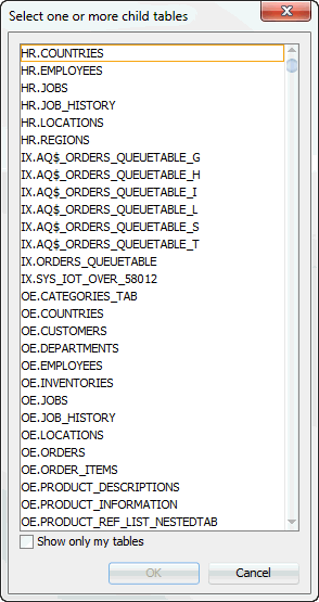

「キャッシュ・グループの作成」ダイアログの「表」タブで、「表」パネル内を右クリックして、「子表の追加」を選択します。
「1つ以上の子表を選択します」ダイアログが表示されます。このダイアログには、キャッシュ・グループの子表として指定するために選択できるOracle表およびOracleシノニムのリストが表示されます。主キーを持つOracle表およびNULLでない一意の索引を持つOracle表を選択できます。
キャッシュ・グループの子表として指定する表を選択して、「OK」をクリックします。
Oracleシノニムのキャッシュの詳細は、『Oracle In-Memory Database Cacheユーザーズ・ガイド』のOracleシノニムのキャッシュに関する説明を参照してください。
複数の子表を選択するには、[Ctrl]キーを押したまま必要な表をクリックします。適切な親表の下に子表が表示されます。特定の子表をドラッグ・アンド・ドロップして、目的の親表の下に表示することもできます。

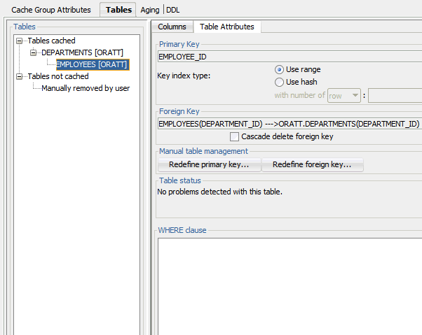

「キャッシュ・グループの作成」ダイアログの「表」タブ内の「表の属性」タブで、ルート表に指定したときと同じ形式で子キャッシュ表の主キー列にレンジ索引またはハッシュ索引を作成するかどうかを選択します。ルート表に指定したときと同じ形式で、キャッシュ表の主キーとして、対応するOracle表の列とは異なる列または列セットを定義することができます。また、ルート表に指定したときと同じ形式で、キャッシュ表にオプションのWHERE句を指定することもできます。WHERE句は、自動リフレッシュが定義されている読取り専用キャッシュ・グループまたはユーザー管理キャッシュ・グループの表定義でのみ使用できます。
参照キー値を含む行が親表から削除されると、依存する外部キー値を持つ子表の行も削除されるように、子表の外部キー列でカスケード削除を有効にする場合は、「外部キーのカスケード削除」を選択します。

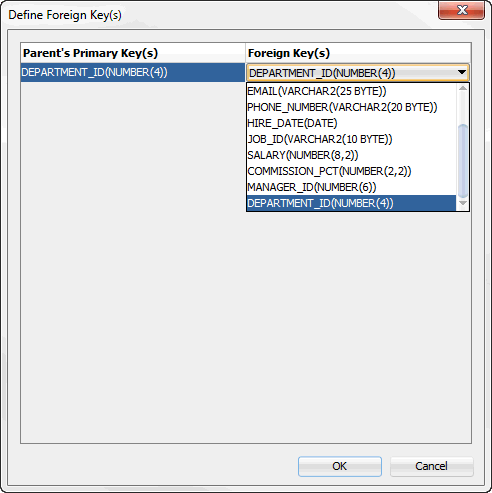

デフォルトでは、子キャッシュ表の外部キー列は、対応するOracle表の外部キー列と同じです。キャッシュ表の外部キーとして異なる列または列セットを定義することができます。
「キャッシュ・グループの作成」ダイアログの「表」タブ内の「表の属性」タブにある「手動表管理」セクションで、「外部キーの再定義」を選択します。図7-15「子表への属性の指定」を参照してください。
「外部キーの定義」ダイアログで、「外部キー」ドロップダウン・リストに親表の主キー列と互換性のあるデータ型の子表の列が表示されます。キャッシュ表の外部キーに列を選択します。「OK」をクリックして、キャッシュ表の代替外部キーを定義します。

「キャッシュ・グループの作成」ダイアログの「DDL」タブで、キャッシュ・グループおよびそのキャッシュ表の作成に使用するCREATE CACHE GROUP文を表示できます。
