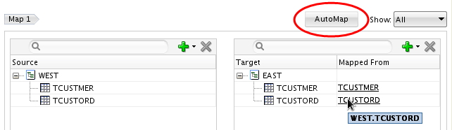

自動マップ
自動マップ機能によって、類似した名前の表が自動的にマップされます。自動マッピング割当てはソースからターゲットに作成され、逆方向には作成されません。マッピング・ウィンドウは次のように表示されます。
図4-3 自動マップ
自動マップ
