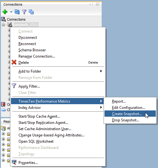

データベースの新しいスナップショットを作成するには、SQL Developerのメイン・ページを開き、接続ナビゲータでTimesTen接続が展開されていることを確認します。
データベースの名前を右クリックして、「TimesTenパフォーマンス・メトリック」→「スナップショットの作成」を選択します。

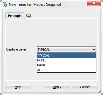

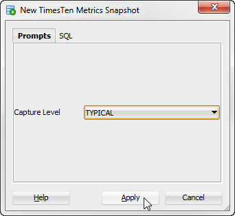

「新規TimesTenメトリック・スナップショット」ダイアログが表示されます。
「新規TimesTenメトリック・スナップショット」ダイアログの「プロンプト」タブで、「取得レベル」ドロップダウン・リストから目的の取得レベルを選択します。
標準: 標準セットのメトリック向け。このレベルはほとんどの用途に適しています。
なし: SYS.SYSTEMSTATS以外のメトリック専用。
基本: 最小限の基本セットのメトリック向け。
すべて: すべての使用可能なメトリック向け。
レポートで使用する2つのスナップショットには、同じ取得レベルを使用してください。取得レベルの異なる2つのスナップショットを比較するレポートを生成しようとすると、エラー・ダイアログが表示されます。
新規スナップショットを作成する準備が整いました。
「適用」をクリックして、スナップショットを作成します。

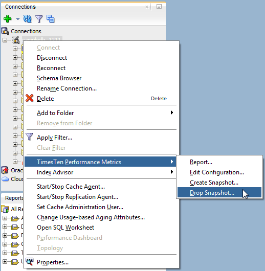

データベースから新規スナップショットを削除するには、SQL Developerのメイン・ページを開いている必要があります。
データベースの名前を右クリックして、「TimesTenパフォーマンス・メトリック」→「スナップショットの削除」を選択します。

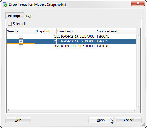

デフォルトでは、「TimesTenメトリック・スナップショットの削除」ダイアログの「Prompts」タブが選択されています。「セレクタ」列で、削除するスナップショットを選択します。
また、列のヘッダーをクリックすると、その列に基づいて表がソートされます。各列の説明は次のとおりです。
「セレクタ」
削除するスナップショットを決定するために選択するチェック・ボックス。
「スナップショット」
スナップショットのスナップショットID。
「タイムスタンプ」
スナップショットが取得された時点のタイムスタンプ。
取得レベル
スナップショットの取得レベル。この値は、「標準」、「なし」、「基本」または「すべて」です。
すべてのスナップショットを選択するには、「すべて選択」チェック・ボックスを選択します。
削除するスナップショットを選択した後に、「適用」ボタンをクリックします。

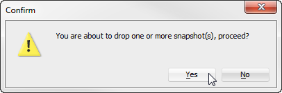

「確認」ダイアログが表示されて、選択したスナップショットの削除を続行するかどうかを確認されます。
「はい」をクリックします。

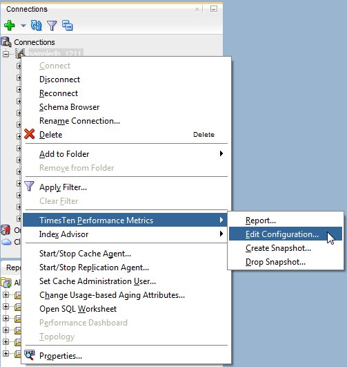

データベースのTimesTenパフォーマンス・メトリック構成を編集するには、SQL Developerのメイン・ページを開いている必要があります。
データベースの名前を右クリックして、「TimesTenパフォーマンス・メトリック」→「構成の編集」を選択します。

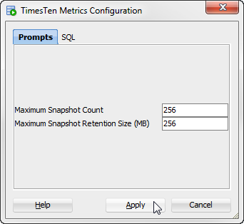

「TimesTenメトリック構成」ダイアログが表示されて、TimesTenメトリックの現在の構成が示されます。
「TimesTenメトリック構成」ダイアログの「プロンプト」タブが選択されています。「最大スナップショット数」フィールドにスナップショットの最大数を示す数値を指定します。デフォルトでは、スナップショットの最大数は256です。
「最大スナップショット保存サイズ」(MB)フィールドに、格納するすべてのスナップショットの最大合計サイズをメガバイト単位で指定します。デフォルトでは、最大スナップショット保存サイズは256MBです。
「適用」をクリックします。

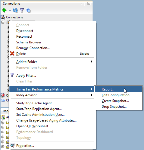

データベースの新規レポートを生成するには、SQL Developerのメイン・ページを開いている必要があります。
データベースの名前を右クリックして、「TimesTenパフォーマンス・メトリック」→「レポート」を選択します。
「TimesTenメトリック・レポートを作成します」ダイアログが表示されます。

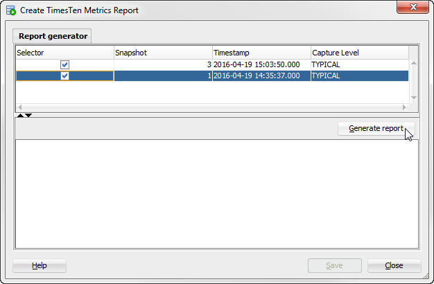

デフォルトでは、「TimesTenメトリック・レポートを作成します」ダイアログの「レポート・ジェネレータ」タブが選択されています。「セレクタ」列で、比較する2つのスナップショットを選択します。
「セレクタ」
メトリック・レポートで比較するスナップショットを決定するチェックボックス。同じ取得レベルのスナップショットのみを2つ選択してください。3つ以上のスナップショットを比較するレポートを生成しようとすると、エラー・ダイアログが表示されます。
「スナップショット」
「タイムスタンプ」
取得レベル
同じ取得レベルのスナップショットを2つ選択した後に「レポートの生成」ボタンをクリックします。取得レベルの異なるスナップショットを比較するレポートを生成しようとすると、エラー・ダイアログが表示されます。
TimesTenメトリック・レポートが作成されます。「レポートの生成」ボタンの下のペインに、生成されたTimesTenメトリック・レポートを表示できます。

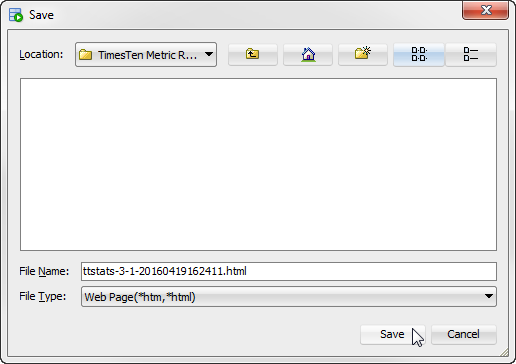

今後の参照のためにレポートを保存するには、次の手順を実行します。
「保存」をクリックします。
「保存」ダイアログが表示されます。
TimesTenメトリック・レポートを保存するディレクトリを選択します。
「ファイル名」フィールドに、TimesTenメトリック・レポートの名前を定義します。
TimesTenメトリック・レポートのデフォルトのファイル名は、ttstats-snapshot_id_1-snapshot_id_2-YYYYMMDDHHMISS.htmlで、snapshot_id_1およびsnapshot_id_2は、レポートで比較する2つのスナップショットのスナップショットIDです。YYYYMMDDHHMISSは、レポートが生成された時点のタイムスタンプで、YYYYは年、MMは月、DD は日、HHは時、MIは分、SSは秒を表します。
「保存」をクリックします。
SQL Developerにより、レポートが保存されます。
