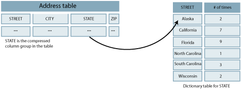

COMPRESS ( CompressColumns [,...]) |
圧縮が有効な表について圧縮列グループを定義します。表の1つ以上の列を含めることができます。
圧縮グループで複数列を定義する場合は、列を 各圧縮列グループは、最大16列に制限されます。 圧縮列の詳細は、表の列ベースの圧縮(TimesTen Classic)を参照してください。 |
BY DICTIONARY |
各圧縮列グループの圧縮ディクショナリを定義します。 |
MAXVALUES = CompressMax |
CompressMax は、表の個別値の合計数であり、圧縮列グループ・ポインタ列のサイズを1、2または4バイトに設定し、ディクショナリ表のエントリの最大数のサイズを設定します。
ディクショナリ表の場合、
MAXVALUES句を省略した場合の最大サイズのデフォルトは2 圧縮ディクショナリの最大サイズ指定の詳細は、表の列ベースの圧縮(TimesTen Classic)を参照してください。 |

ColumnBasedCompression |
データをより効率的に格納する、列レベルでの圧縮を定義します。列での重複する値の冗長な格納を削除し、全表スキャンを実行するSQL問合せのパフォーマンスを向上させます。詳細は、表の列ベースの圧縮(TimesTen Classic)を参照してください。 |

データをより効率的に格納する列レベルで表を圧縮できます。これは、列での重複する値の冗長な格納を削除し、全表スキャンを実行するSQL問合せのパフォーマンスを向上させます。
表の圧縮される1つ以上の列(圧縮列グループと呼ばれる)を定義できます。各表に1つ以上の圧縮列グループを定義できます。
各圧縮列グループに対して、圧縮列グループのすべての個別値の列を含むディクショナリ表が作成されます。圧縮列グループには、ディクショナリ表の適切な値の行へのポインタが含まれます。このポインタの幅は、ディクショナリ表に対して定義した最大エントリ数に応じて、1、2または4バイトです。そのため、圧縮されている列グループ内の列の幅の合計が、1、2または4バイトのポインタの幅より広い場合、およびこれらの列値に多くの重複する値が存在する場合は、表で使用される領域を削減しました。
図6-1に、ディクショナリ表の適切な行を指している、表の圧縮列グループを示します。
ディクショナリ表には、各個別値へのポインタの列があります。ユーザーが圧縮列グループの個別エントリの最大数を構成すると、圧縮列グループのサイズが次のように設定されます。
エントリの最大数が255(28-1)の場合は1バイト。最大数が1から255の場合、ディクショナリのサイズは255(28-1)に設定され、圧縮列グループのポインタ列は1バイトになります。
エントリの最大数が65,535(216-1)の場合は2バイト。最大数が256から65,535の場合、ディクショナリのサイズは65,535(216-1)に設定され、圧縮列グループのポインタ列は2バイトになります。
エントリの最大数が4,294,967,295(232-1)の場合は4バイト。最大数が65,536から4,294,967,295の場合、ディクショナリのサイズは4,294,967,295(232-1)に設定され、圧縮列グループのポインタ列は4バイトになります。これがデフォルトです。
