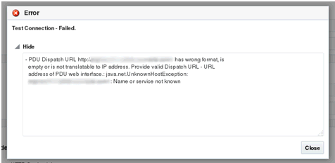

PDUメトリックの収集またはテスト接続は、失敗する場合があります。PDUテスト接続に失敗すると、エラー・メッセージが表示されます。この項では、そのような状況のトラブルシューティング方法について説明します。
35.7.1 テスト接続エラーの識別
テスト接続が失敗した場合は、問題の説明を含むメッセージが表示されます。考えられるPDUのエラー状態とその解決策はPDUのエラー状態と解決策の表を参照し、表の説明に従って問題の原因を修正してからテスト接続を繰り返してください。
図35-8 テスト接続エラー
図35-8の説明が続きます
「図35-8 テスト接続エラー」の説明

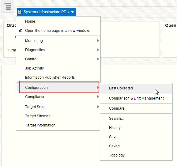

  1. PDUランディング・ページの左上隅にあるターゲット・メニューに移動し、「構成」をクリックしてから「最新収集」をクリックします。
  2. 「最新の構成」画面で、「リフレッシュ」ボタンをクリックします。
図35-9 PDUのターゲット・メニュー
図35-9の説明が続きます
「図35-9 PDUのターゲット・メニュー」の説明
メトリックが再収集され、収集エラーのすべての原因が解決されると、インシデントはインシデント・マネージャ、ダッシュレットおよびフォトリアリスティック・ビューに表示されなくなります。
