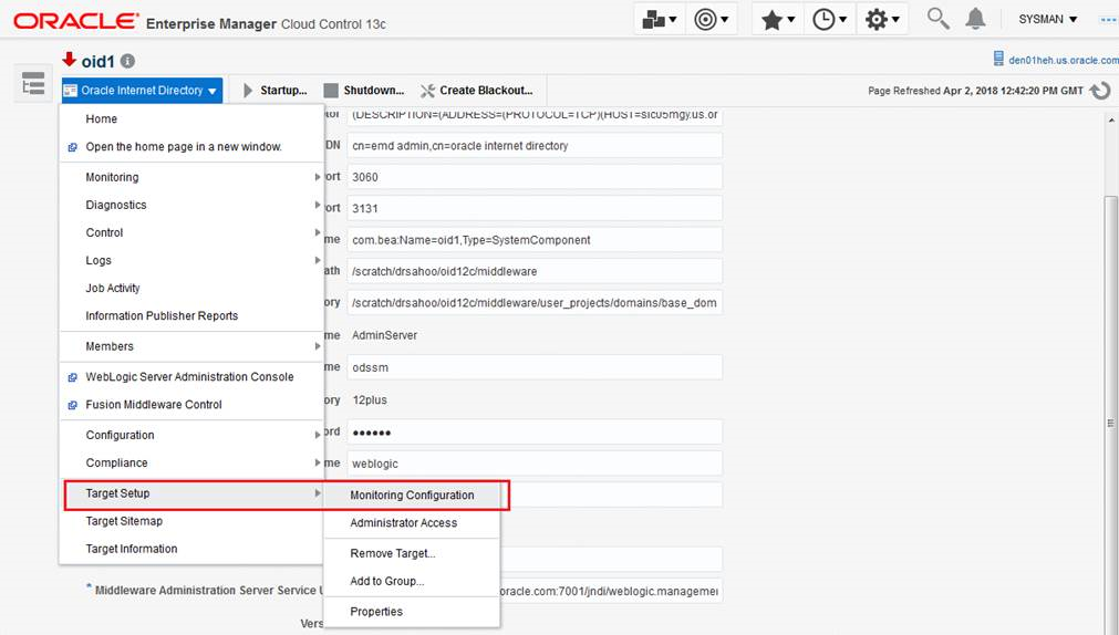

Oracle Enterprise Managerを使用して、Oracle Internet Directoryサーバーを管理できます。また、Enterprise Managerを使用して、Oracle Internet Directory LDAPサーバー、レプリケーション・サーバーおよびディレクトリ統合サーバーによって収集されたメトリックを表示できます。
Enterprise Manager 13.3で、検出時にOIDのODSSMパスワードが自動入力されない場合、「ターゲット設定」→モニタリング構成ページで、手動でパスワードを入力する必要があります。
OID
