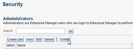

ユーザーの作成
TimesTenターゲットを管理および表示できるユーザーを作成します。
  1. 「設定」から、「セキュリティ」、「管理者」の順に選択します。
    図3-30 「管理者」の選択
    図3-30の説明が続きます
    「図3-30 「管理者」の選択」の説明
    「セキュリティ」の「管理者」ページが表示されます。グループの表の上で「作成」ボタンを探します。
  2. 「作成」をクリックします。
    図3-31 「作成」をクリック
    図3-31の説明が続きます
    「図3-31 「作成」をクリック」の説明
