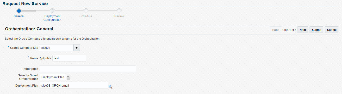

  2. 「オーケストレーション・サービス・テンプレート」を「サービス・カタログ」から選択します。オーケストレーションのリクエスト・ウィザードが表示されます。
    図14-2 オーケストレーションのリクエスト: 一般ページ
  3. VMインスタンスが作成されるOracle Computeサイトを選択します。
  4. オーケストレーションの名前を入力して説明を指定します。
  5. なんらかのオーケストレーションがデプロイメント・プランやJSONファイルとして保存されている場合はここで選択します。保存されている使用可能なオーケストレーションがない場合は、「次へ」クリックして続行します。デプロイメント構成ページが表示されます。

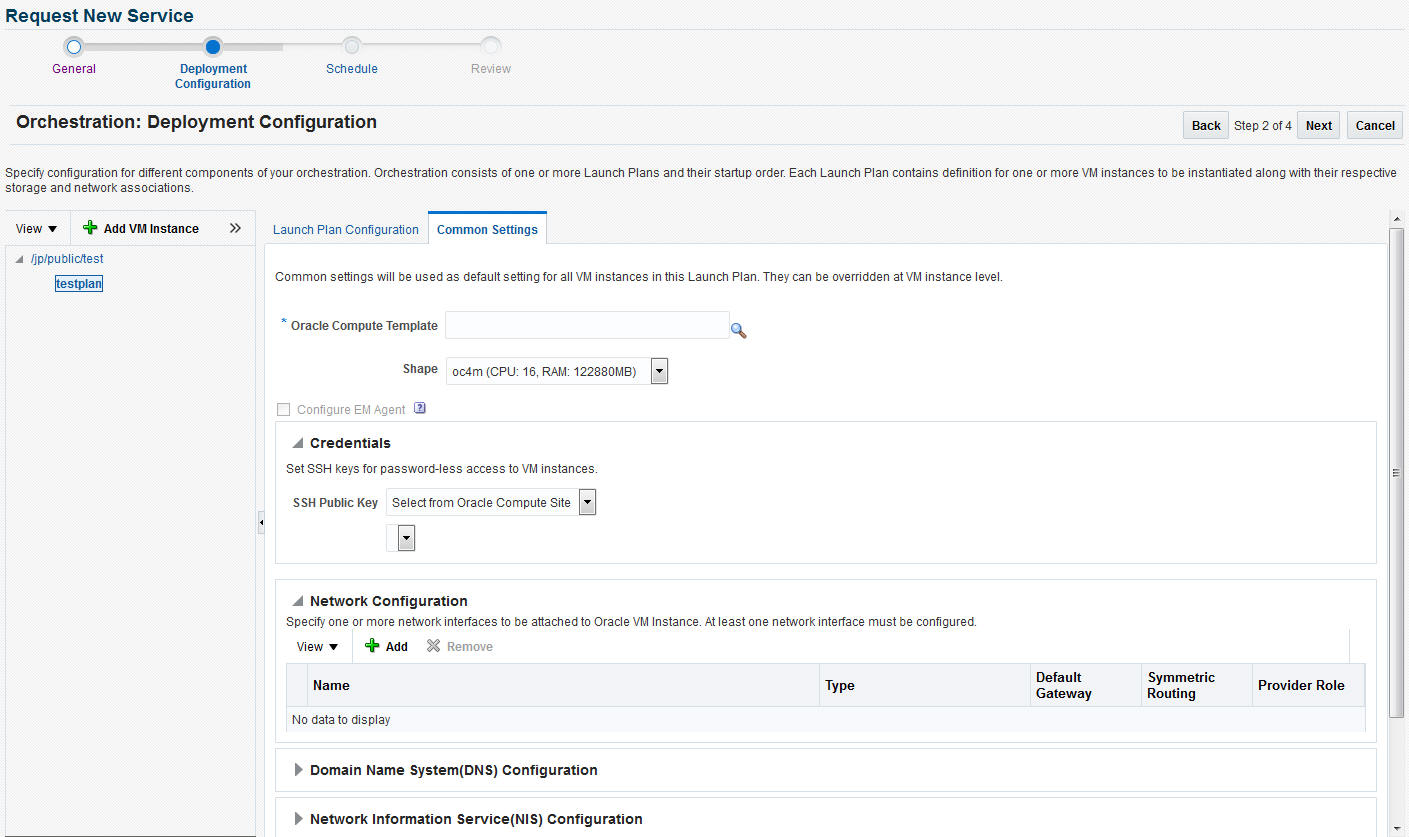

  8. 「共通設定」タブをクリックして、この起動プランのすべてのVMインスタンスに対して使用されるデフォルト設定を定義します。デフォルトの設定はVMインスタンス・レベルでオーバーライドできます。
    次の詳細を指定します。
    図14-3 オーケストレーションのリクエスト: デプロイメント構成
    • Oracle Computeテンプレート: テンプレートは、オペレーティング・システムがインストールされた仮想ハード・ディスクのコピーであり、インスタンスの起動に使用されます。テンプレートは、gzipで圧縮されてtarアーカイブに格納されたディスク・イメージ全体(パーティション表とカーネルを含む)である必要があります。「検索」アイコンをクリックして、リストから「テンプレート」を選択します。
    • 形状: 形状とは、仮想マシンの特性を定義するCPU、メモリーおよびIOの組合せです。ドロップダウン・リストから形状を選択します。
    • EMエージェントの構成: セルフ・サービス・ユーザーが、仮想マシンに管理エージェントをデプロイするために必要なEoIB OMSネットワークおよびIPoIBインスタンス記憶域ネットワークへのアクセス権を持っていない場合、このチェック・ボックスは無効化されています。
    • 資格証明: VMインスタンスにパスワードなしでアクセスするSSHキー資格証明および管理エージェントをデプロイするためのホスト資格証明を設定できます。次のものを使用できます。
      • Oracle SSHキー: SSHキー資格証明が設定されており、優先資格証明として使用できる場合、プリファレンスの使用を選択し、ドロップダウン・ボックスから資格証明のセットを選択します。「キーの入力」を選択する場合は、VMインスタンスにアクセスするために必要なSSH公開および秘密キーのペアを指定する必要があります。「キーはファイル内にあります」を選択した場合、「参照」をクリックし、ファイルの公開/秘密キーをクリックします。
      • Root SSHキー: ホストにSSHキー資格証明が設定されており、優先資格証明として使用できる場合、プリファレンスの使用を選択し、ドロップダウン・ボックスから資格証明のセットを選択します。「キーの入力」を選択する場合は、VMインスタンスにアクセスするために必要なSSH公開および秘密キーのペアを指定する必要があります。「キーはファイル内にあります」を選択した場合、「参照」をクリックし、ファイルの公開/秘密キーをクリックします。
      • Oracleユーザー: 「プリファレンスの使用」を選択した場合、ドロップダウン・ボックスから優先資格証明を選択します。「パスワードの入力」を選択した場合、Oracleユーザーのパスワードを入力する必要があります。
      • ルート・ユーザー: 「プリファレンスの使用」を選択した場合、ドロップダウン・ボックスから優先資格証明を選択します。「パスワードの入力」を選択する場合、ルート・ユーザーのパスワードを入力する必要があります。
    • ネットワーク構成: 「追加」をクリックして、VMインスタンスに関連付けられた1つ以上のネットワーク・インタフェースを選択します。ネットワークは、IPoIBまたはEoIBネットワークです。「ネットワークの選択」ウィンドウで、次を選択できます。
      • テナント・ネットワーク: これは、各テナントがOPCM内またはOPCM外の他のサーバーと通信するために構成されたネットワークです。
      • サービス・ネットワーク: これは、ZFSSAまたはExadataシステムなど、他のサービス・プロバイダと通信するために構成されたネットワークです。
    • 記憶域構成: 作成されるVMインスタンスに、1つ以上の記憶域ボリュームを関連付けることができます。「作成」をクリックします。「記憶域ボリュームの作成」ウィンドウで、記憶域ボリュームの名前やサイズを入力し、記憶域プロパティと、作成されるボリュームの数を選択して、「追加」をクリックします。
    • 拡張構成: オプションでVMインスタンスの追加の属性を指定できます。属性のキーと値を追加するには、「追加」をクリックします。
