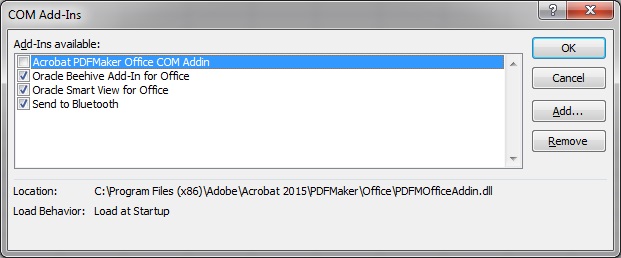

  3. COMアドインを有効化または無効化するには、「管理」から「COMアドイン」を選択して、「設定」をクリックし、タスクを実行します。
    • アドインを有効化するには、アドインの横にあるチェック・ボックスが選択されていることを確認します。
      アドインの横にあるチェック・ボックスが選択解除されている場合は、チェック・ボックスをクリックして選択し、「OK」をクリックします。
      有効化するアドインがリストにない場合は、「追加」をクリックして、システム内のアドイン・ファイルの場所に移動し、それを選択して「OK」をクリックし、「COMアドイン」ダイアログの「OK」を再度クリックして閉じます。
    • アドインを無効化するには、アドインの横にあるチェック・ボックスが選択解除されていることを確認します。
      アドインの横にあるチェック・ボックスが選択されている場合は、チェック・ボックスをクリックして選択解除し、「OK」をクリックします。
    次の例の「COMアドイン」ダイアログ・ボックスでは、「Acrobat PDFMaker Office COM Addin」が無効で、「Smart View」を含む他の使用可能なアドインは有効になっています。
    「Acrobat PDFMaker Office COM Addin」が無効で、他の使用可能なアドインは有効になっている「COMアドイン」ダイアログ。

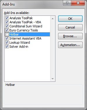

  4. 「Excelアドイン」を有効化または無効化するには、「管理」から「Excelアドイン」を選択し、「設定」をクリックして、タスクを実行します。
      有効化するアドインがリストにない場合は、「参照」をクリックしてシステム内のアドイン・ファイルの場所に移動し、それを選択して「OK」をクリックし、「COMアドイン」ダイアログの「OK」を再度クリックして閉じます。
    次の例の「アドイン」ダイアログでは、Smart Viewアドインの「Hstbar」が無効で、他の使用可能なアドインは有効になっています。これらのアドインはSmart Viewには関連していません。
    「Hstbar」アドインが無効で、他の使用可能なアドインが有効になっている「アドイン」ダイアログ。
