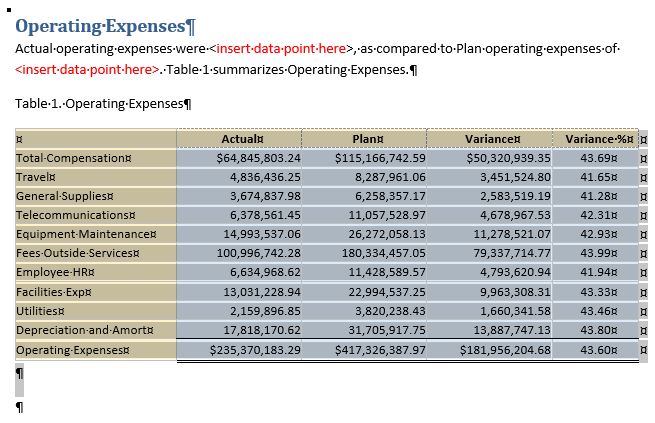

      削除する埋め込みコンテンツを選択するときは、空の段落マーカーなど、余分なビットのプレーンテキストが必要です。
    2. 前のステップで作成した空の段落マーカーとともに、埋め込みコンテンツを選択します。
      埋め込みコンテンツと空白の段落マーカーを選択すると、同じ方法で、Wordを使用して、上または下のテキスト行と共に表を選択します。
      次のイメージでは、埋め込みコンテンツとその下の段落マーカーが選択されています。 イメージの下部に余分な空白の段落マーカーが選択されていません。
      埋め込みコンテンツとその下の段落マーカーが削除対象として選択されます。 イメージの下部に余分な空白の段落マーカーが選択されていません。

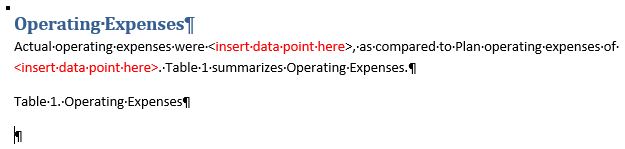

      次の図は、選択された埋め込みコンテンツと段落マーカーが削除されたことを示しています。イメージの下部に空白の段落マーカーが1つ残っています。
      埋め込みコンテンツとその下の段落マーカーは削除されます。 余分な空白の段落マーカーがイメージの下に残されます。
