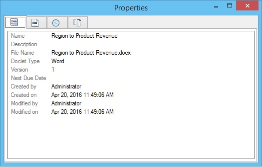

  3. 「プロパティ」ダイアログ・ボックスで、「プロパティ」タブ(デフォルトのタブ)の情報を表示します。
    「プロパティ」タブには、ファイル名、ドックレットのタイプ、作成したユーザーなどのドックレットに関する基本情報が表示されます。
    図19-41 ドックレットのプロパティ
    選択したドックレットのプロパティ・ダイアログ・ボックスのプロパティ・タブ。
