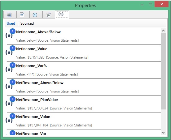

    3. 「プロパティ」ダイアログ・ボックスで、「変数」タブプロパティ・ダイアログ・ボックスの変数タブを選択
      「変数」タブには、ドックレットで使用できる変数が表示されます。 変数の横にある青色の丸は、その変数がドックレットで使用されている回数を示します。 たとえば、レポート・パッケージのドックレットの変数タブは次のとおりです:
      ドックレットの変数タブの例。 ドックレットで使用されるすべての変数のリストを含みます。

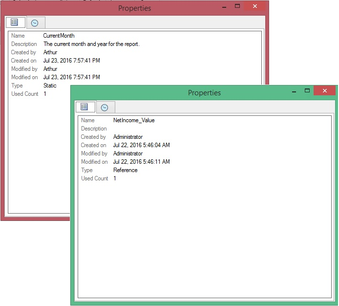

      「プロパティ」タブには、静的変数か参照変数かなど、変数に関する基本情報が表示されます。 また、変数がレポート・パッケージで使用された回数も表示されます。 次に、静的変数と参照変数のプロパティの例を示します。
      静的変数と参照変数の2つのプロパティ・ダイアログを表示します。 表示されるプロパティは、名前、説明、作成者、作成日時、変更日時、変更日時、変数のタイプ、使用回数です。
