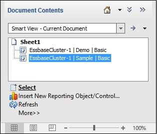

  1. 「ドキュメント・コンテンツ」ペインでツリーの名前を変更する範囲を強調表示し、「選択」をクリックします。
    次の例では、EssbaseCluster-1 | Sample | Basicがツリー内で強調表示されています。
    「ドキュメント・コンテンツ」ペインのツリーにハイライト表示されているSample Basicグリッドを表示します。

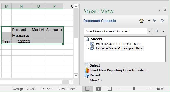

    「選択」コマンドを使用して、シート上の正しいグリッドで作業していることを確認します。 たとえば、EssbaseCluster-1 | Sample | Basicを強調表示し、「選択」をクリックすると、ワークシート上のサンプル・ベーシック・グリッドが強調表示されます。
    右側に「ドキュメント・コンテンツ」ペインが表示され、サンプル・ベーシックが強調表示され、サンプル・ベーシック・グリッドが左側のワークシートで強調表示されます。

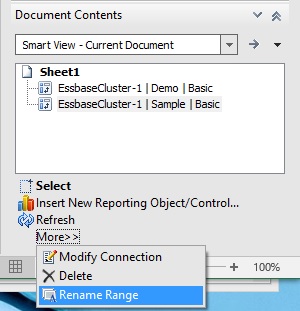

  2. アクション・パネルで、「詳細」をクリックし、「名前変更の範囲」を選択します。
    EssbaseCluster-1サンプル・ベーシック・グリッドが選択されていることを示す「ドキュメント・コンテンツ」ペインが表示され、メニューが展開されてRename Rangeコマンドが選択されたことが示されます。
