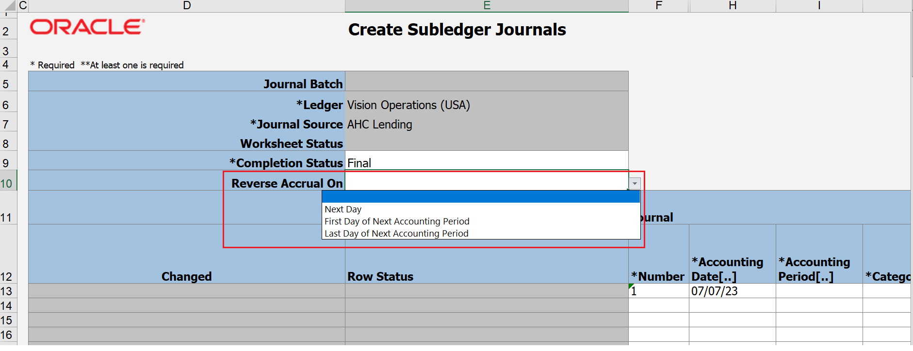

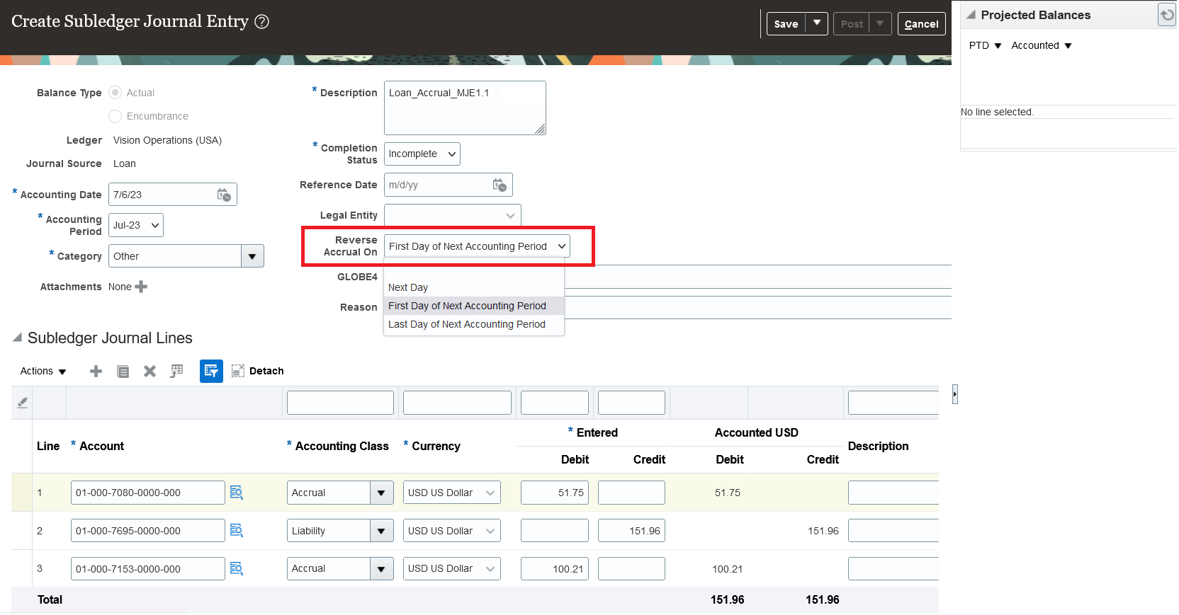

「補助元帳仕訳の作成」ページまたは「補助元帳仕訳の作成」ADFdiスプレッドシート・インタフェースで逆仕訳基準を指定して、会計ハブの手動補助元帳仕訳に対して仕訳作成時に自動的に見越計上逆仕訳を生成します。その後、「見越計上逆仕訳の作成」プログラムでは未完了の見越計上逆仕訳を選択し、期間のオープン後に「最終」ステータスに更新して、ユーザーが選択したプログラム発行オプションに基づいて、オプションで一般会計に転送および転記します。
「補助元帳仕訳の作成」ページおよび「スプレッドシートでの補助元帳仕訳の作成」ADFdiインタフェースが更新され、会計ハブ補助元帳アプリケーションに関連する仕訳ソースに対して「見越計上の逆仕訳日」という追加フィールドが追加されました。このフィールドには、見越計上逆仕訳を作成するための会計日と会計期間の決定に役立つ値リストが表示されます。サポートされている値には、「翌日」、「次の会計期間の初日」および「次の会計期間の最終日」があります。デフォルトでは、「見越計上の逆仕訳日」フィールドに値がないため、このシナリオでは見越計上逆仕訳は作成されません。
見越計上仕訳を「最終」ステータスで保存すると、逆仕訳会計期間が「オープン」または「先日付入力可能」ステータスである場合も、見越計上逆仕訳が「最終」ステータスで作成されます。ただし、逆仕訳会計期間が「過去未オープン」ステータスである場合、見越計上逆仕訳は「未完了」ステータスで作成されます。他の会計エラーがない場合は、逆仕訳会計期間をオープンした後で「見越計上逆仕訳会計の作成」プロセスを発行して、適格な見越計上逆仕訳(手動会計ハブ仕訳用に作成)を「最終」ステータスに更新できます。

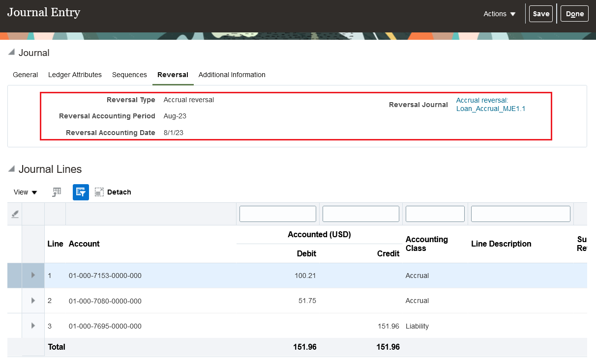

仕訳が正常に逆仕訳されると、「逆仕訳ステータス」が「逆仕訳済」として仕訳ヘッダー・リージョンに表示されます。
「仕訳の表示」ページの「逆仕訳」という新しいタブを導入しています。このタブでは、手動会計ハブ仕訳に関連付けられている逆仕訳情報をレビューできます。「逆仕訳会計日」、「逆仕訳会計期間」、「逆仕訳タイプ」などの重要な詳細が表示され、仕訳が手動で逆仕訳されたか、見越計上逆仕訳が生成されたかが示されます。さらに、逆仕訳にドリルダウンするためのハイパーリンクが提供されます。
