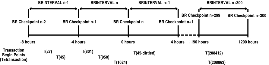

次の図は、一連のトランザクションが開始されたタイムラインを表しています。これは、長時間オープンしているトランザクションが特定の間隔の後にディスクにどのように永続化され、処理失敗の後にリカバリされるかを示しています。これは、この例で使用されている用語の理解に役立ちます。
  • 永続オブジェクトとは、Bounded Recoveryチェックポイントで永続化されたキャッシュ内の任意のオブジェクトです。通常はトランザクションの状態またはデータですが、キャッシュはExtractの内部のオブジェクトにも使用されます。これらすべてを集合的にオブジェクトと呼びます。
  • 最も古い非永続オブジェクトとは、現在のBounded Recoveryチェックポイント直前の間隔内のキャッシュにある、オープンしている最も古いオブジェクトです。通常は、この間隔内にあるオープンしている最も古いトランザクションです。Bounded Recoveryを再起動すると、実行時プロセスは最も古い非永続オブジェクトの位置から再開し、通常のトランザクションの場合は、これがREDOログ内のこのトランザクションの位置になります。
図2-1 サンプルのBounded Recoveryチェックポイント
図2-1の説明が続きます
「図2-1 サンプルのBounded Recoveryチェックポイント」の説明
この例では、Bounded Recovery間隔は4時間です。オープンしているトランザクションは、現在のBounded Recoveryチェックポイントから1つのBounded Recovery間隔より長い間オープンしている場合、現在のチェックポイントで永続化されます。
BRチェックポイントn:
  • オープンしているトランザクションは、T(27)、T(45)、T(801)、T(950)およびT(1024)の5つです。これ以外のトランザクションはすべて、コミットされてトレイルに送信されたか、ロールバックされました。トランザクションは、タイムラインに沿って開始位置が示されています。
  • 1つのBounded Recovery間隔より長くオープンしているトランザクションは、T(27)およびT(45)です。BRチェックポイントnでこれらはディスクに永続化されます。
  • 最も古い非永続オブジェクトはT(801)です。これは、オープンしている時間が1つのBounded Recovery間隔に満たないので、ディスクに永続化される資格がありません。このトランザクションは最も古い非永続化オブジェクトなので、ログ内のこのトランザクションの開始位置がBRチェックポイントnチェックポイント・ファイルに保管されます。ExtractはBRチェックポイントn以降に予期せず停止すると、このログ位置までリカバリし、そこからログの再読取りを開始します。直前のBounded Recovery間隔に最も古い非永続オブジェクトが存在しない場合、Extractは現在のBounded Recoveryチェックポイントのログ位置からログの再読取りを開始します。
BRチェックポイントn+1:
  • T(45)は直前のBounded Recovery間隔で使用済(更新済)なので、新しい永続オブジェクト・ファイルに書き込まれます。古いファイルは、BRチェックポイントn+1完了後に削除されます。
  • Extractは、BRチェックポイントn+1の書込み中、またはBRチェックポイントnとBRチェックポイントn+1間のBounded Recoveryチェックポイント間隔内のある時点で処理に失敗すると、最後の有効なチェックポイントであるBRチェックポイントnからリカバリを開始します。BRチェックポイントnの再開始位置は、最も古い非永続トランザクションであるT(801)の開始点です。したがって、最も長いリカバリ時間は常に、Extractが停止したポイントから2つのBounded Recovery間隔未満、このケースでは8時間未満になります。
BRチェックポイントn+3000
  • このシステムは長い時間実行されています。T(27)およびT(45)のみが永続トランザクションです。T(801)およびT(950)は、BRチェックポイントn+2999より前のある時点でコミットされ、トレイルに書き込まれました。現在オープンしているトランザクションは、T(208412)およびT(208863)のみです。
  • BRチェックポイントn+3000が書き込まれます。
  • BRチェックポイントn+3000の後の間隔で電源障害が発生します。
  • 新しいExtractがBRチェックポイントn+3000までリカバリします。T(27)およびT(45)は、BRチェックポイントn時点の状態を含む、それぞれの永続ファイルからリストアされます。ログ読取りは、T(208412)の開始から再開します。
