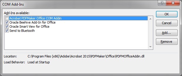

    次の例の「COMアドイン」ダイアログ・ボックスでは、「Acrobat PDFMaker Office COM Addin」が無効で、「Smart View」を含む他の使用可能なアドインは有効になっています。
    「Acrobat PDFMaker Office COM Addin」が無効で、他の使用可能なアドインは有効になっている「COMアドイン」ダイアログ。

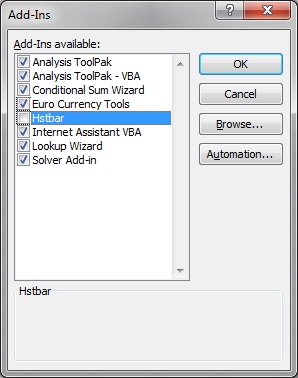

    次の例の「アドイン」ダイアログでは、Smart Viewアドインの「Hstbar」が無効で、他の使用可能なアドインは有効になっています。これらのアドインはSmart Viewには関連していません。
    「Hstbar」アドインが無効で、他の使用可能なアドインが有効になっている「アドイン」ダイアログ。
