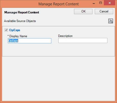

  4. 参照ファイルの名前付き範囲の表示名と説明を変更するには:
    1. 名前を付けたい範囲の参照ファイルの隣にある参照ファイルの隣に表示されるアクション・ボタンをクリックし、「レポート・コンテンツの管理」を選択します。
    2. 「レポート・コンテンツの管理」ダイアログで参照ファイル名のリンクをクリックして展開し、「表示名」「説明」フィールドに必要な変更を行います。OKをクリックします。
      参照ファイルの「レポートの内容」ダイアログを管理します。表示名と説明の編集可能なフィールドがあります。
