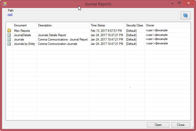

  2. 「仕訳レポート」ダイアログで、表示する仕訳を選択し、「開く」をクリックします。
    「仕訳レポート」ダイアログ・ボックス。 「仕訳レポート」ダイアログの上部にあるリンクをクリックすると、フォルダに移動してからルート・レベルに戻ることができます。 仕訳のリストを更新するためのリフレッシュ・ボタンもあります。
    注意:
    フォルダをダブルクリックすると、「仕訳レポート」ダイアログ・ボックスでさらに多くの仕訳に移動できます。 ダイアログの上部にあるリンクをクリックしてルート・レベルに戻ります。
    サークル内の2つの矢印に似ている更新アイコン。をクリックして、仕訳のリストを更新します。

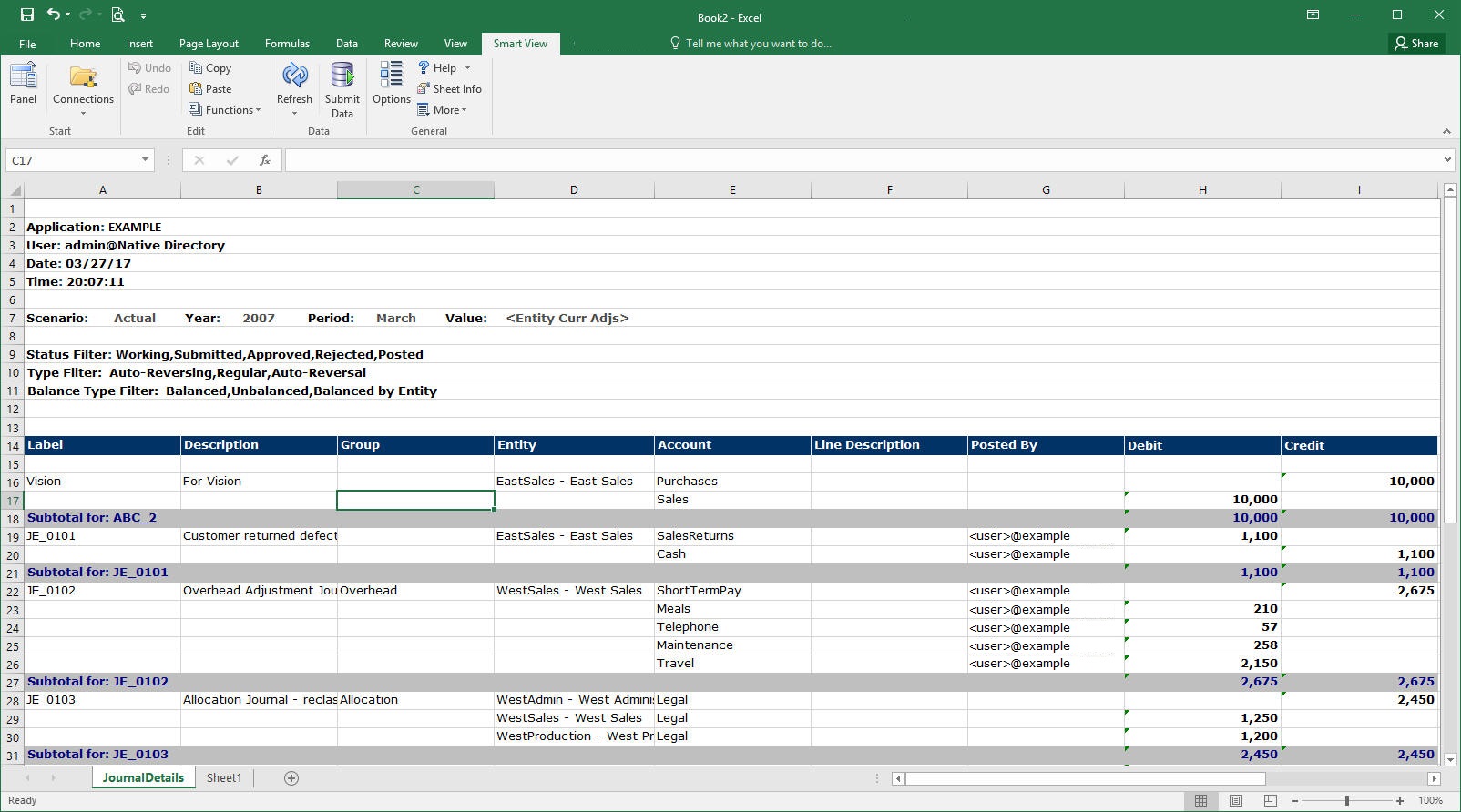

  3. Excelで起動された仕訳レポートを表示します。例えば:
    Excelでの仕訳レポートのイメージ。
