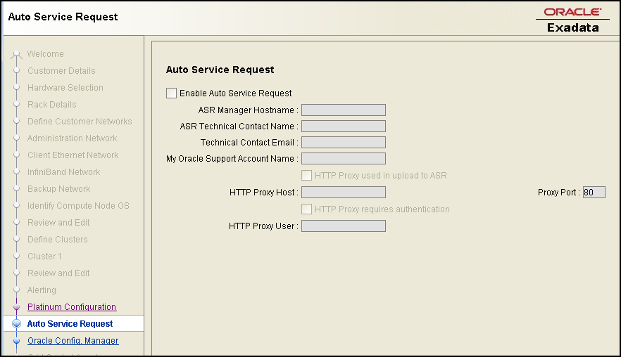

OEDAを使用したSNMPトラップ送信先の追加
Oracle Exadata Deployment Assistant (OEDA)を使用して、SNMPトラップ送信先を追加できます。
これがOracle Exadata Database Machineの初期デプロイメントである場合、最新バージョンのOEDAを実行すると、OEDAによってSNMP設定が自動的に構成されます。
これを行うには、次の手順を実行します。
  1. 使用しているプラットフォーム用の最新のOEDA zip ファイルをダウンロードします。
  2. configプログラムを実行します。
    OEDAでは、OEDA自動サービス・リクエストページに指定した情報を使用して、Oracle ASRのSNMP構成を実行します。
    oeda_asr_screen.pngの説明が続きます
    図oeda_asr_screen.pngの説明
  3. 構成がExadataラックにデプロイされたら、OEDAによってトラップの送信先が正しく構成されたことを確認します。
    ホストとポートがOracle ASRサーバーを指していることを確認します。

    Oracle Exadata Deployment Assistant (OEDA)は、Oracle ASRマネージャでHTTPS/SSLを自動的に有効にして、データベース・サーバーおよびストレージ・サーバーの証明書をインポートします。ただし、一部の状況ではOracle ASRマネージャでHTTPS/SSLを手動で有効にする必要がある場合があります。Oracle ASRマネージャにHTTPSアップロードを構成する手順については、Oracle ASRマネージャでのHTTPS/SSLの有効化を参照してください。
