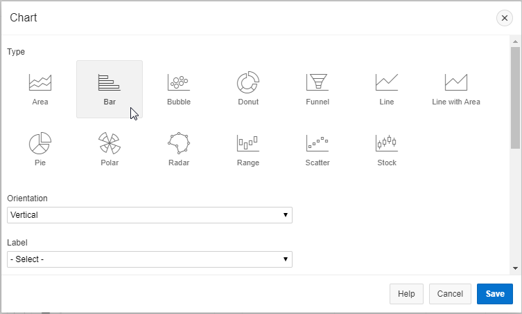

  1. 「アクション」メニューをクリックし、「チャート」を選択します。
    「チャート」ダイアログが表示されます。
  2. チャート・タイプを選択します。
    ダイアログには、選択したチャート・タイプに固有のオプションが表示されます。たとえば、棒グラフには円グラフとは異なるセットの構成フィールドがあります。別のタイプを選択すると、使用可能なオプションが表示されます。

  3. チャート設定を構成します。
    たとえば、次は棒グラフのための構成です。
    • 向き - 棒がグラフ上部に向かって伸びるようにするには「縦」、右の方に向かって伸びるようにするには「横」を選択します。
    • ラベル - ラベルとして使用する列を選択します(ラベルはバーの下または横に表示されます)。
    • 値 - 値として使用する列を選択します(値は、棒のサイズを決定する数量です)。
    • 集計 - (オプション)値として選択した列で実行する追加の集計を選択します。有効な選択項目は次のとおりです: 「件数」、「別々にカウント」、「最小」、「最大」、「合計」または「平均」。

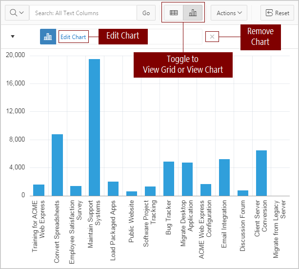

チャートが表示されます。次に、sum集計でプロジェクト予算を表す棒グラフの例を示します。グリッドとチャートの間でビューを切り替えるには、対話グリッドの上部に表示されるトグル・ボタンをクリックします。
ig_chart.pngの説明が続きます
図ig_chart.pngの説明
チャートを再構成するには、「チャートの編集」フィルタをクリックします。
チャートを削除するには、チャート・フィルタに隣接する「グラフの削除」アイコン(X)をクリックします。
