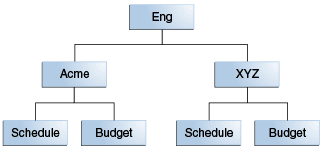

階層アカウント
アカウントは階層構造に設定することができ、これにより、一部のユーザーには構造のブランチ全体に対するアクセス権を付与する一方で、構造の下位レベルのアカウントを割り当てることによりその他のユーザーの権限を制限できます。図2に、典型的な階層アカウント構造を示します。
アカウント名のレベルを区切るためにスラッシュを使用すると(Eng/Acme/Budgetなど)、コンテンツ・サーバーによりアカウント構造に応じてWebレイアウト・ディレクトリ構造が作成されます(ただし、実際の各ディレクトリは、チェックイン・プロセス中にコンテンツ・アイテムがアカウントに割り当てられるまで作成されません)。アカウント名の各下位レベルは、そのディレクトリがアカウント・レベルであることを示す@記号接頭辞付きの上位レベルのサブディレクトリになります。
重要:
組込みLDAPサーバーを使用している場合は、スラッシュを使用しないでください。Oracle WebLogic Server Consoleを使用している場合、バックスラッシュ(/)およびスラッシュ(\)はセキュリティ・グループにはお薦めできません。
ユーザーが特定の接頭辞のアカウントに対する権限を持っている場合、その接頭辞の付くすべてのアカウントへのアクセス権があります。たとえば、Eng/XYZアカウントにを割り当てられている場合、Eng/XYZアカウントおよびEng/XYZ接頭辞で始まる任意のアカウント(Eng/XYZ/Schedule、Eng/XYZ/Budgetなど)へのアクセス権があります。
重要:
アカウント接頭辞にスラッシュを含める必要はありません。たとえば、abc、abc_docs、abcdefgというアカウントがある場合、abcアカウントへのアクセス権を持つすべてのユーザーには、その他2つのアカウントに対するアクセス権もあります。
前述のセキュリティ構造に対応するには、次のアカウントを作成します。
Eng
Eng/Acme
Eng/XYZ
Eng/Acme/Schedule
Eng/Acme/Budget
Eng/XYZ/Schedule
Eng/XYZ/Budget
