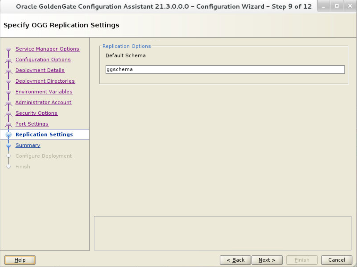

レプリケーション設定
  1. チェックポイント表やハートビート表などのレプリケーション・オブジェクトの格納に使用する、Oracle GoldenGateのデフォルト・スキーマを入力します。
    ノート:
    OGGCAはデータベースに接続しないため、スキーマを検証できません。OGGCAで指定されたスキーマは、デフォルト・スキーマとしてGLOBALSファイルに書き込まれます。Extractの作成時にレプリケーション・スキーマを指定しない場合、Extractはこのスキーマを使用します。
  2. 「次」をクリックします。

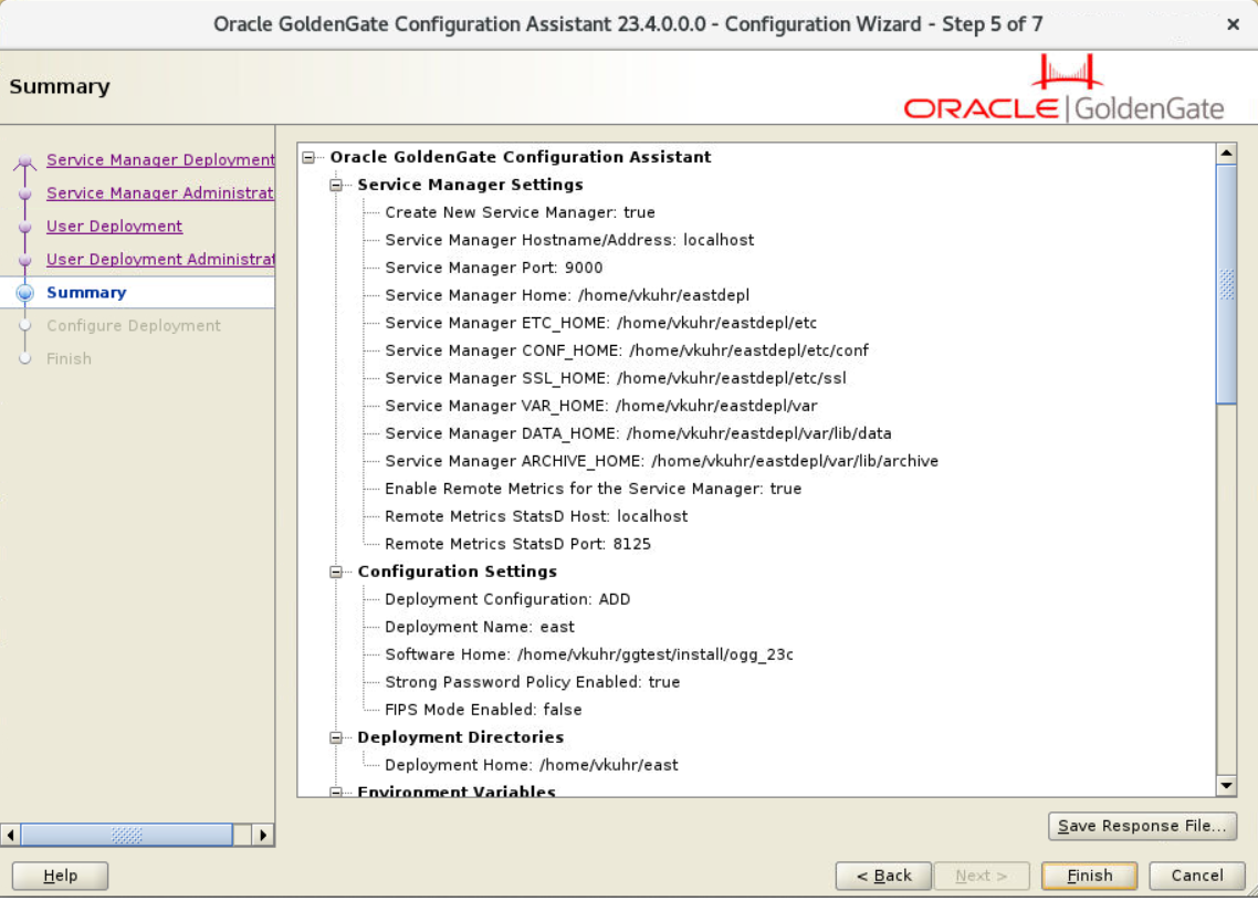

サマリー
  1. 続行する前に、次のイメージに示すように、デプロイメントの詳細な構成設定を確認します。
    デプロイメントの構築を開始する前に構成されたすべてのオプションが表示されたOGGCAの「サマリー」画面
  2. (オプション)構成情報をレスポンス・ファイルに保存できます。Oracleでは、レスポンス・ファイルを保存することをお薦めします。このファイルを入力として使用して、コマンドラインからインストーラを実行し、他のシステムで成功した構成の結果を複製します。このファイルを編集することも、提供されているテンプレートから新しいものを作成することもできます。
    ノート:
    レスポンス・ファイルに保存するとき、管理者パスワードはセキュリティの理由から保存されません。他のシステムで使用するためにレスポンス・ファイルを再利用する場合は、レスポンス・ファイルを編集してパスワードを入力する必要があります。
  3. 「終了」をクリックして「次」をクリックします。
