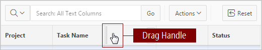

  1. ドラッグ・ハンドルを表示するには、列見出しにマウス・カーソルを合わせます。
    ig_drag_handle.pngの説明が続きます
    図ig_drag_handle.pngの説明
    マウス・カーソルも、ドラッグ・ハンドルと接触すると変更されます。
